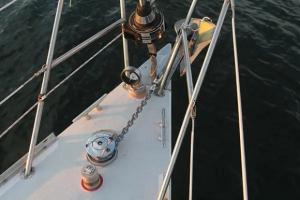

Se l'hanno fatto su una barca così (che per puro caso è un Etap come la mia), direi che grandi controindicazioni non ce ne sono.
Due considerazioni:
1) continuo a vedere difficile di far scendere la cima nella cubia mentre salpi stando in piedi.
2)nel filmato la barca ha il salpaancora (quindi non ha il problema del punto 1, inoltre il gavone dell ancora ha il portello che si apre in quel gavone certamente stagno, o comunque non in comunicazione con linterno della barca.
Sono due situazioni diverse

Quello che intendevo dire al punto 2 è che nel filmato si vede che il gavone dell' ancora ha il suo bel portello apribile per potervi accedere, solo che invece che essere classicamente orizzontale in coperta, è verticale e vi si accede da quel secondo gavone, certamente stagno o comunque separato dall' interno della barca.
Invece tu se non ho mal interpretato realizzeresti un gavone ancora totalmente chiuso e inaccessibile, giusto? Ecco, su questo non sono daccordo e non lo è neanche la etap, tanto è vero che quando hanno progettato un gavone ancora chiuso in coperta, hanno comunque provveduto a dotarlo di una apertura laterale.

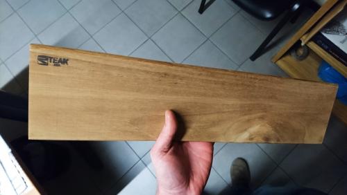

Per chiudere il cerchio, era rimasto ancora un lavoretto da fare.
Finalmente, e con immensa difficoltà, sono riuscito a procurarmi un listello di teak. Sagomato a dovere è finito sulla parte sinistra della delfiniera. Era previsto da progetto, ma era mancato il tempo per realizzarlo.
Così salire e scendere da prua sarà un po' più comodo.
