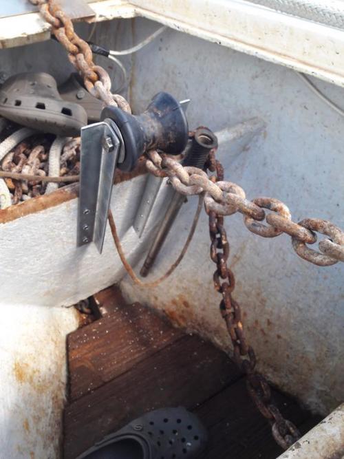

Io ho preso uno di questi (solo il rullo, senza la parte metallica) sono di gomma dura e vanno sui rimorchi, con una sbarra per fissarlo. Ancora non l'ho montato, provando con la catena a mano sembra funzionare, al limite metterci un divisore nel mezzo, vedremo.
.jpg   diabolo.jpg (Dimensione: 9,23 KB / Download: 752) [/hide]
(22-09-2021, 11:37)rob Ha scritto: Io ho preso uno di questi (solo il rullo, senza la parte metallica) sono di gomma dura e vanno sui rimorchi, con una sbarra per fissarlo. Ancora non l'ho montato, provando con la catena a mano sembra funzionare, al limite metterci un divisore nel mezzo, vedremo.
Rob lo devi provare Smiley1
il problema è tutto li, se il rullo gira o se la catena gli scivola sopra.

(22-09-2021, 14:19)ghega Ha scritto: Rob lo devi provare Smiley1
ciaooooooo
se la catena passando sotto il rullo fa un po di forza ho visto che il rullo gira senza alcun problema...

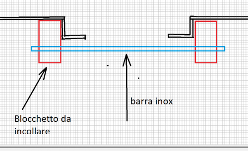

Sto realizzando un rinvio della catena dell'ancora verso prua che mi consenta di recuperare la catena quando salpo senza necessità di smazzare.
Quello che devo realizzare è questo
https://www.youtube.com/watch?v=R7boSMLqKlo&t=6s
Ho già fatto fare (in derlin) la puleggia da un tornitore ed ho acquistato una barra inox da 14.
Ora ho il problema di come fissare la barra agli estremi del gavone e non ho alcuna intenzione di forare la coperta.
La soluzione che mi è venuta in mente è quella di incollare due blocchetti (uno sul lato di dritta l'altro su quello di sinistra), ognuno con foro passante, sul cielo interno del gavone per poi infilarci la barra (che bloccherei poi alle estremità con due dadi).
Volendo fare anche i blocchetti in darlin in che modo li incollo al cielo interno del gavone? Epoxy lega con il Derlin (mi sa di no)? Oppure cambio materiale? Escluderei il legno (anche resinato) perchè con l'acqua salata credo durerebbe poco. Alluminio? Avevo anche pensato al PVC ma questo materiale è certamente ostico con l'incollaggio su VTR.
Potrei vagliare ancora un'altra soluzione utilizzando due angolari inox. Ma rimane sempre il dubbio dell' incollaggio al cielo del gavone. Sikaflex 292?
spara 2 viti autofilettanti parallele alla barra inox e vedrai che risolvi.
Beh se decidessi di forare la VTR non ci sarebbero problemi a fissare i due blocchetti laterali. E' quello che vorrei evitare optando per l'incollaggio. Tra l'altro lo spazio laterale dove eventualmente mi sembra di capire consigli di mettere le viti è piuttosto esiguo ed irregolare nella parte interna e mi sa neppure tanto perpendicolare al piano di coperta...... (nel disegno ho schematizzato molto senza rispettare le reali proporzioni, solo per far capire cosa vorrei fare)
