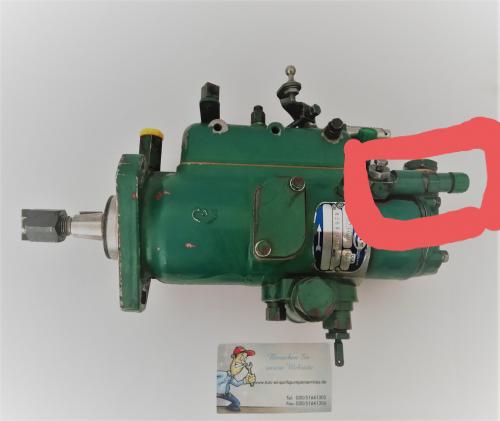

Volevo chiedere ai più esperti che cosa è il particolare che ho evidenziato nella . li parte il tubo che va all'iniettore.
Ho fatto revisionare la pompa ma una volta installata sempbra che da quel pezzo non passi gasolio perché spurgando la pompa il gasolio spilla da tutti i pori..
Qualcuno ha avuto esperienze simili?

Non è che posso dirlo con sicurezza dalla foto, ma sembra che manchi qualche vite.
Daniele
La vite grigia doppia in quel pezzo verde è la sua ? Nelle uscite per gli iniettori ci devono andare dei bulloni banjo (nessuna idea di come si chiamino in italiano), viti cave con un forellino in alto sotto la testa, quella doppia vite sembra strana..
Sulla vite a resta esagonale evidenziata credo che ci vda un raccordo ad occhio con un tubo di rame saldato, il tubo dell'iniettore andrá montato al posto del tappo ancora più a dx del riquadro.

Riesco a rispondere solo ora. La foto della pompa l ho presa dal web. Confermo che la pompa è stata revisionata da pompista di mestiere (se fa altro nella vita non so ma sinceramente non ci metterei un euro per il suo eventuale secondo lavoro ahahah), ho anche fatto il video durante la prova a cui ho assistito. (350 euri la revisione, da amico.)
Bulloni banjo confermati, questi bulloni bloccano quel famigerato pezzo di cui non conosco il nome (questi pezzi hanno una sfera e una molla all . utile?).
Ho un manuale trovato in rete, la pompa pare spurgata, gasolio arriva bene fino a quei pezzi, lo stop completamente . so che pensare.

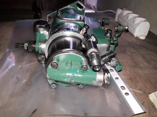

Questa è la mia pompa
Quei pezzi sono le valvole di non ritorno ed aprono ad una certa pressione e servono a non far svuotare i tubi che arrivano agli iniettori, se non ci fossero la nafta rimbalzerebbe durante la fase di compressione della nafta all'iniettore poi il pompante scenderebbe e si richiamerebbe la nafta presente nel tubo, con le valvole di non ritorno tra il raccordo e l'iniettore rimangono un 100 bar di pressione.
Tale effetto dovuto al malfunzionamento delle valvole crea un posticipo d'iniezione che rende il motore meno potente piú fumo allo scarico e maggior calore durante la combustione.

Grazie Wally, ora mi è chiaro cosa sono. Motivi per cui non passa gasolio? Non mi sembrano pezzi complicati..
Ora che lo dici, il motore in effetti fuma un . l ultima volta che è stato acceso per una prova si è spento dopo un minuto. Ho dato colpa alle valvole in quanto, aprendo gli iniettori gasolio non ne arrivava piu, e la pompa era piena..
Suggerimenti dove si possono reperire nuovi o ricondizionati nel caso?

Perché le vuoi cambiare ? Hanno una molla e una sfera e la battuta lappata o si é rotta la molla sono praticamente eterne, voci di dicono che dalle parti di Fiumicello-Cervigniano c'é un officina che ha parecchia roba, o prova qualche altro centro di revisione sistemi d'iniezione od officine di trattori.
Ma di base non le vorrei proprio cambiare, ma capire perche non passa gasolio dalle . se non costassero molto, avrei pensato di fare una prova con valvole nuove, tutto qui. se il pompista ha fatto il suo lavoro a dovere (io la prova l ho vista e ho anche fatto il video) la pompa dovrebbe avere sufficiente pressione per aprirle e mandare gasolio agli . se l ultima volta il motore si è spento per mancanza dello stesso..

se non le vuoi cambiare controlla che funzionino poi a seconda dei produttori la valvola di non ritorno potrebbe essere una sfera o una vera e propria valvola con codolo si parla di pochi mm con il seggio inclinato a 45° lappato.
