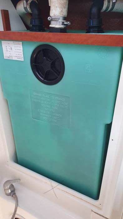

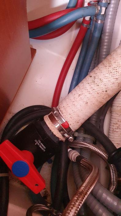

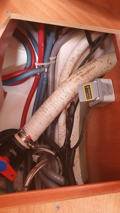

Estraendo la manichetta dell'acqua, dopo aver pulito il serbatoio, si è staccato il raccordo dove inserisco la 'pistola'.
Il pezzo è finito dalle parti della presa a mare e, molto spesso non riesco a chiuderla perchè va ad ostruirla.
Ora vorrei togliere il tubo bianco dalla presa a mare, ma mi hanno detto che, essendo rigido è un lavoraccio. Ho pensato di tagliarlo, perdendo una trentina di cm e sostituire il pezzo tagliato con un tubo flessibile tenuto da fascette.
Probabilmente è un'idea stupida ma non vedo altri modi.
se qualcuno avesse idee... son qui.
grazie, Alfredo
Scaldalo un po' con un phon.
Sono quasi tutti lavoracci in barca, nel senso o che lo fai fare o tocca impegnarci.
Si è un lavoraccio , io ho avuto problemi con la parte alta a mettere la fascetta sopratutto . Però, con qualche imprecazione , si fà .
Meglio nei mesi freschi . 99
Vista la foto 1 se il serbatoio e vuoto allenterei i due collari scalderei il tubo e lo sfilrei verso l'alto,pare che lo spazio c'è .
Se non viene via taglia il tubo con taglierino per il lungo dove é attaccato alla valvola e sostituisci tutto il tubo con uno nuovo. Non vedo il problema.

(20-02-2022, 21:57)traballi carlo Ha scritto: Si è un lavoraccio , io ho avuto problemi con la parte alta a mettere la fascetta sopratutto . Però, con qualche imprecazione , si fà .
Allora sono ancora in tempo. Non è caldissimo. Il problema grosso è quello che indichi tu: la parte alta. Quasi impossibile arrivarci. Grazie, Alf
(20-02-2022, 22:48)maurotss Ha scritto: Vista la foto 1 se il serbatoio e vuoto allenterei i due collari scalderei il tubo e lo sfilrei verso l'alto,pare che lo spazio c'è .
Si un poco di spazio dovrebbe esserci. Mi hanno però detto che questi tubi hanno flessibilità pari a zero. Non flettendosi sembrerebbe una impresa, ma provo. Grazie, Alfredo
(21-02-2022, 00:20)stravento96 Ha scritto: Se non viene via taglia il tubo con taglierino per il lungo dove é attaccato alla valvola e sostituisci tutto il tubo con uno nuovo. Non vedo il problema.
Il problema è andare a fissare il tubo al serbatoio. È in una posizione senza spazio per lavorare. Alfredo
Provi, altrimenti tagli. Puoi eventualmente togliere un pezzetto ed inserire un Raccordo; magari un domani potrebbe venirti nuovamente utile.

Ieri ho provato a scaldare il tubo con il phon. Sono riuscito a farlo muovere dalla presa a mare ma mi è risultato impossibile sfilarlo in quanto rigidissimo. Credo che una delle due soluzioni (la prima è farlo fare ad un professionista), rimanga solo il tagliarlo e raccordarlo. Ora il dubbio è se tagliarlo vicino alla presa a mare oppure più in alto. Alfredo
Lo taglierei più alto .
Più il pezzo è lungo e più hai leva per giocarci.
Hai controllato che non ci sia già un raccordo ?
(02-03-2022, 11:25)lord Ha scritto: Lo taglierei più alto .
Farò come dici tu. Grazie.
No, nessun raccordo pezzo unico di circa un metro.
Alfredo

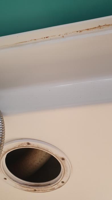

Dopo notti insonni, mia moglie mi fa notare che il pezzo in plastica che ostruisce la presa a mare dovrebbe galleggiare. Ne prendo uno identico, riempio il lavandino di casa e..... galleggia.
Allora stamane torno in barca e riesco a chiudere la presa a mare. Riempio la cassa di acqua fino al limite del 'tappo' nero di ispezione e... il pezzo in plastica è lì che galleggia in bella vista. Infilo due dita e trac!, afferrato e liberato il cassone dall'ostacolo.
