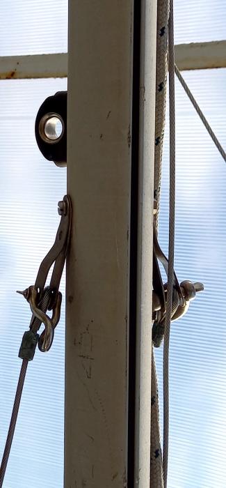

Dove finiscono le sartie alte. Sul sito del Contender ci sono molte foto x chiarirti i diversi sistemi in basso, in allegato un dettaglio di un possibile attacco sull'albero, fatto da bonezzisailing. Devi cercarti qualche deriva con trapezio nella tua zona x vedere altre soluzioni.
Grazie giodag, intanto pensavo all'altezza delle crocette invece dici sartie alte, già li sbagliavo.
Su questa foto vedo male immagine ora consulto sito contender per altre immagini e spunti utili.
Ingrandendo dovresti vederlo, c'è un grillo fermato su un occhiello saldato sul terminale a T, sul lato verso poppa
Quindi un occhiello non una piastra come le sartie perché immagino richiede libertà di movimento.
Uno per lato? Altrimenti in virata si incasina con la randa

Una cosa continuo a non capire, sul sito Viadana ho trovato attacco a T ma non credo posso andare direttamente nell'alluminio dell'albero altrimenti il peso di una persona strappa tutto.
Mi è parso di vedere questi attacchi a T hanno un apposita sede da montare su albero ma non conosco il nome tecnico quindi su vari cataloghi per ora non ho trovato nulla.

L'attacco sull'albero può essere una piastrina con due fori da imbullonare sotto lo stesso perno delle sartie alte, così eviti altri buchi e più semplice deli'attacco a T, che richiede l'apposita sede e può sganciarsi in certi casi.

Riguardo a soluzione del fissaggio intendi dove c'è sartie alte sotto vicino all'albero fisso la sartia più esterno anello per trapezio e interno all'albero piastra di . capito bene?
Ma sulla tua deriva come si attaccano le sartie sull'albero? C'è lo spazio per mettere un grillo dove attaccare il trapezio? Il cavo potrebbe essere in dyneema anziché in acciaio, sotto metti una maniglia per tirarsi su ed il gancio per appendersi, prendi spunto dal sistema base usato sull'hobie cat 16 che è molto semplice e funzionale

C'è un perno passante da una parte all'altra dell'albero con due piastre dove si attaccano le sartie.
Secondo me però all'interno ci va un rinforzo qualcosa che distribuisca sforzo, per ora il semplice perno filettato che passa nell'alluminio non ha dato problemi ma non so se è il massimo già così più trapezio...

Ma che deriva è ? Sulle derive sartie e trapezi sono semplicemente delle piombe a gancio infilate in un normalissimo buco nell'albero. Bullone passante mi spaventa un po' sulla qualità dell'albero e del suo armamento, ed anche dei punti di forza della barca.

Il perno sarà almeno da 8mm, le sartie immagino 4/5mm, non credo il tuo peso sia tale da strappare a meno che ti butti a corpo morto (che NON si fa).
Proverei a cercare due comunissime piastrine forate in inox da imbullonare sotto le sartie, una roba così: .=

@. dai buttarsi a corpo morto fin lì non ci sarei arrivatoSmiley36 Il perno è da 8 mm (chiave del 13) grazie del consiglio di utilizzare già quello che fissa le sartie anche per trapezio con due piastre che se ho capito bene servono a distribuire lo sforzo.ma le fisso solo al perno già esistente?
@Spinner... è un violino paiardi praticamente un Alpa 550 con pinna di deriva più lunga e leggermente zavorrata e senza . vela non mi sembra un fermo è abbastanza divertente ed invelata ma sicuramente migliorabile in molti aspetti dell'armo sto ogni anno apportando migliorie un po' alla volta che usandola ne sento la necessità
Non avevo notato il link visto ora, si quelle piastre le avevo viste e le devo già prendere per aggiungere le sartie basse, tutte le barche come la mia le hanno la mia presa usata misteriosamente . visto che ho notato un po' troppa flessione laterale le voglio mettere come le hanno tutte le altre barche come la mia e simili...
Tornando a trapezio allora ne ordinerò due in più ma dato si muove molto di più il cavo rispetto una sartia in fondo prima del cavo ci vorrà un grillo o qualcosa tipo anello che permette movimento senza piegare piastra.

Puoi aggiungere una piastrina forata su cui aggiungere il trapezio.
Inviato dal mio VOG-L29 utilizzando Tapatalk
Potresti fare così [hide]     [/hide]
Ps. Sotto le crocette le sartie basse ci devono essere
(28-02-2022, 15:52)giodag Ha scritto: Potresti fare così [hide][/hide]
mi sembra un ottimo sistema, semplice da realizzare ed economico.

Grazie a Giodag e Gorniele per foto e consigli su attacco all'albero, forse mi faccio troppi problemi di resistenza strutturale ma in effetti il perno attuale ha fatto il suo lavoro bene per contrastare lo sforzo delle sartie fino ad ora, il trapezio non dovrebbe creare un grosso aggravio perché ad intuito la forza applicata dovrebbe alleggerire lo sforzo della sartia sopravento quindi si compensano.

Esatto! Lo sforzo che cade sul trapezio viene sottratto alla sartia quindi in quel punto non cambia praticamente nulla. Diverso è invece la questione strallo che sarà più sollecitato perchè il tiro del trapezio è più verso poppavia, ma dovrebbe reggere..
