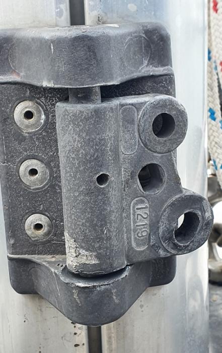

Vorrei sostituire la Piastra e la Trozza Vang (Spero si chiami così perchè con la funzione 'cerca' un ADV aveva bacchettato un altro ADV).
I due componenti li dovrei trovare senza particolari problemi, ma il perno in acciaio lo dovrei far fare 'su misura' da un fabbro. Non riesco però a sfilarlo in quanto è diventato copro unico con la 'Trozza Vang'. Qualche consiglio per sbloccarlo? Oggi ho iniziato ad inondarlo di Crc, ma sembra impresa ardua.

Quello è alluminio vero? Se è così il perno in acciao e l'alluminio con gli anni si saldano in maniera assurda. Puoi provare con crc o wd 40 oppure a mollo nel gasolio per qualche giorno ma secondo me così non riesci.
L'unica è provare a scaldare con un cannello a gas e martellate a gogò però così è facile fare danni ed è sicuramente meglio procurarsi prima i pezzi di ricambio che servono.

Esatto. È come dici tu. Alluminio+Acciaio.
Lo smonto, recupero i ricambi e porto tutto il blocco al fabbro. Dovrebbe riuscire a estrapolare le misure del perno e farmene uno.

Acciaio inox di colore nero????????
Misteri!!!!!!!
(05-03-2022, 19:19)bullo Ha scritto: Acciaio inox di colore nero????????
Misteri!!!!!!!
È dovuto ai fumi del comignolo che ho installato da poco.
Noi comunque ci riferivamo al perno che tiene la trozza e piastra.
Alf
Z spars vero? Trovi tutto online, perno compreso.
