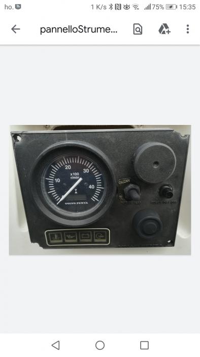

Sono alla ricerca del file per poter stampare in 3D, il a nello strumenti per il io Volvo penta marine MD 2040 D, il part number del Pannello é: 872798. Allego una foto.
Se qualcuno può cortesemente inviarmelo, lamia email é: hiromy2@hotmail.com.
Grazie[hide]     [/hide]
#70
(26-03-2022, 16:39)hiromy2 Ha scritto: Sono alla ricerca del file per poter stampare in 3D, il a nello strumenti per il io Volvo penta marine MD 2040 D, il part number del Pannello é: 872798. Allego una foto.
Grazie[hide][/hide]
https://www.thingiverse.com/thing:5030061
condivido qui in modo che sia alla portata di tutti

Il pannello di ricambio originale VP costa caro ed io ho scelto una soluzione diversa.
Ho eliminato gli spigoli rotti smussandoli a 45 gradi ed ho costruito una cornice in lamiera di alluminio.
Ho incollato il vecchio pannello sulla cornice con Sikaflex nero, poi l'ho rimontato.
Il risultato è quello che si vede nella foto.
