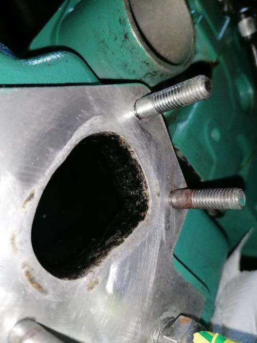

Se hai fatto un tentativo di circuito equipotenziale, perché non collegarci anche il motore, che non ha nessuno zinco di protezione?

Per quanto riguarda il collegamento scambiatore/raiser, 3 anni fa ho sostituito il raiser originale con quello in acciaio prodotto dalla Sermar, che ormai in tanti conosciamo, utilizzando anche la flangia di zinco sempre da loro prodotta, per evitare il contatto diretto tra scambiatore e raiser.
Preciso che al momento non ho rilevato particolari problemi di corrosione galvanica, ma preferisco giocare d'anticipo ed eventualmente prendere tutte le precauzioni del caso.

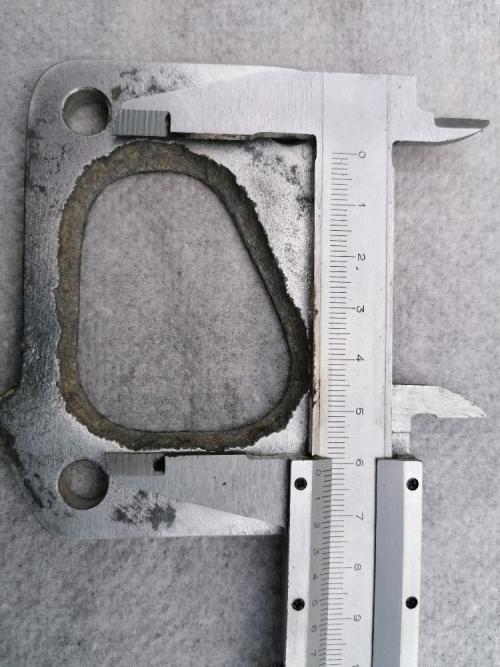

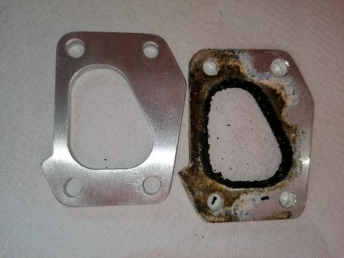

Per la piastrina : D255 E, piastrina cambiata dopo 2 anni e mezzo, intaccata dalla corrosione per 6 mm degli 8 totali. Ti consiglio di sostituirla.
