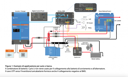

Io parlavo di pensare ad un impianto "normale" nel (nuovo) mondo con Banco Servizi litio (ovviamente la Batteria Motore rimane in piombo).
Esempio : Victron ha le batterie con BMS (le superpack) e le Smart senza BMS ...
Cioe' valutare senza BMS (interno) e con unico BMS esterno ... (la Victron ha possibilita' di almeno 6 BMS diversi per capacita' etc.).
Questo, giusto come "idea" da valutare bene ... vedere possibilita di impianto totale ... visto anche che le "drop-in" non son proprio il maximo dell'impianto lifepo4 (che con 3 batterie son ben 600 Ah che e' un impianto di tutto rispetto) ... mi pareva (mi pareva eh) che anche te @andreab72 non le apprezzi in generis (le drop-in).
Allego un esempio di impianto totale che "sembra" complesso ma non lo e' ... (giusto come idea eh ...) :[hide]     [/hide]
Questo e' un impianto litio (con 220v usabile a bordo [senza filo lungo dalla banchina ... 99]) come lo intendo io, per live-a-bord, quando parlo di fare "un impianto litio" (se si sceglie ... e facciamolo dai Smiley14 !!!).

Allego un esempio di impianto totale che "sembra" complesso ma non lo e' ... (giusto come idea eh ...) :[hide][/hide]
Rimane da aggiungere la parte solare e/o eolica e/o altro sistema di ricarica ... il mio impianto attuale, seppur con piombo, e' concettualmente gia' cosi' (e passando al litio, non vorrei di meno) salvo che adesso ho DC-DC al posto del Cyrix e non ho Battery Protect che invece reputerei necessario in questa nuova modalita' (e non ho neanche l'emergenza, evidenziata [da notare la finezza] come "start assist" in piccolo, che io faccio attualmente "grezzamente" con "cavo" e/o JumpStart)
