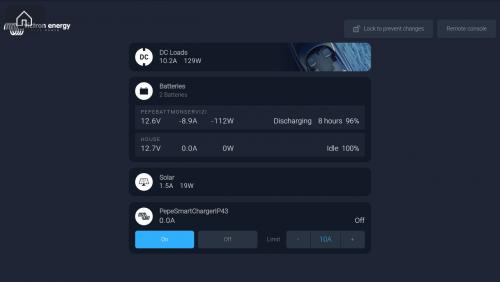

questa é la videata della app Victron. E' anche possibile spegnere il caricabatterie e diminuire l'assorbimento massimo dello stesso dalla colonnina 220V della banchina se questa dovesse avere un magnetotermico troppo prudenziale. Questa opzione non é presente per tutti i caricabatterie Victron ma solo su alcuni.

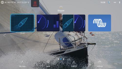

Se doveste avere problemi con Spotify, é uscita una versione piú nuova rilasciata dopo la versione 4 di LightHouse. Occorre prima cancellare la versione corrente della app Spotify, poi scaricare la nuova versione connettendosi con un PC a questo sito. [hide]./[/hide] si copia poi il file apk su una MicroSD, la si inserisce nell'Axiom e si importa dalla pagina App utilizzando il bottone in basso a destra, come si vede nella prima immagine. Segnalo anche l'uscita della app Windy che fornisce una visione grafica animata piuttosto carina delle condizioni meteo. Anche in questo caso la app non é compresa nel 'pacco' di LH4 e deve essere scaricata ed installata in autonomia. Siccome é sempre meglio prevenire che curare, ci tengo a segnalare che altri brand giá offrivano queste possibilitá da tempo .:

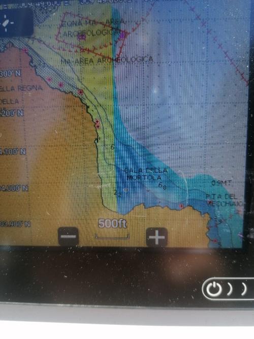

Il problema che ho io è che non mi visualizza le sonarchart. Ho scritto a navionics e mi hanno detto di fare il downgrade e riprovare. Ad ogni modo avevo aggiornato alla 4.0.77...
