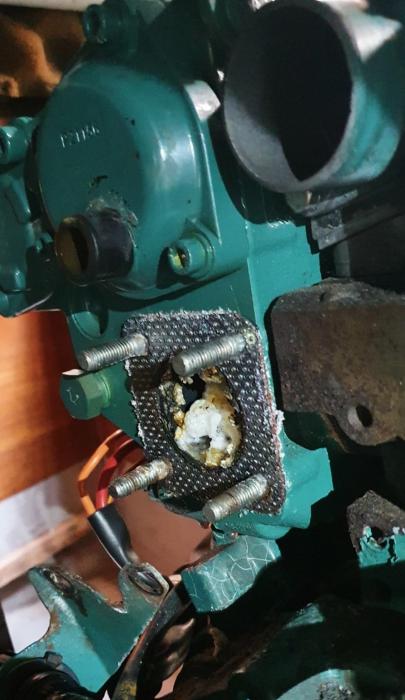

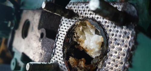

Con la barca ferma in cantiere da qualche settimana mi sono messo a smontare il riser ed ho trovato dalla parte motore questa simpatica schiumetta grassa, mentre nel corpo del riser non ho trovato.
Emulsione grasso ed acqua? dal motore? dai vapori acqua salata risaliti dal riser??
ma soprattutto è grave?
E’ la schiuma che fa l’alluminio quando c’e’ corrosione galvanica
Ma li sul blocco motore non c'è l'alluminio no?
La carcassa dello scambiatore e’ di alluminio
Ma scusate, in quel condotto passano i gas di scarico bollenti... Come si produce sta schiuma?
dubito ergo sum
é ossido di alluminio, rimuovilo
Allora quando si è seccata era come sale come . ho osato assaggiarla...Smile
