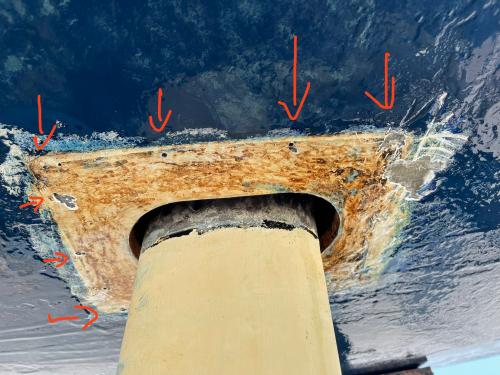

(21-07-2022, 06:12)Giogiogio Ha scritto: [hide][/hide]
No, lo zinco rotondo sul 39 non c’è, gli unici zinchi chi sono in zona elica.
Rivedendo le foto degli ultimi due alaggi, mi sono reso conto che nel 2022
il fascione praticamente toccava il sd e mi è venuta la paura che possa aver causato in effetti danni in una prima alzata a barca ancora parzialmente immersa se posizionato ache pochi cm più verso il sd…
Grazie per la foto del foro del sd, in effetti la crepa nella parte interna basale del foro se arriva ad interessare anche la parte interna del controstampo può essere la sola spiegazione, ed è invisibile dall’interno d della barca.
Penso di consultare ora il perito e chiedergli sul da farsi, sperando che se così sia avvenuto il danno, che vi sia copertura assicurativa, ho la corpi. Con la prima mareggiata seria poi la crepa si sarà allungata ed approfondita.

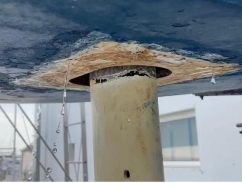

Incredibile! quando ho alato la barca ho rimosso la guarnizione inferiore del sd e sono usciti sotto torno torno una quindicina di fori fatti passanti col trapano. Ho interpellato il precedente proprietario per chiedergli se quando nel 2013 ha sostituito la guarnizione del sd ci fosse stata una cornice di acciaio forata e mi ha confermato di si, lui poi la nuova la ha messa solo incollata. Sciacquando da dentro la barca la sentina con acqua dolce , da sotto sembrava fosse una doccia! Cani due volte i cantieri che han fatto quel lavoro: i primi perché hanno forato facendo fori passanti per avvitare la cornice d’acciaio per bloccare la guarnizione. Secondo lavoro fatto da cani quando hanno incollato la nuova guarnizione senza resinare i fori. La guarnizione col tempo deve essersi iniziata a scollare ed entrava acqua in barca nel controstampo della sella del motore andando poi attraverso i madieri in sentina.
Mamma .. ora dopo aver resinato i buchi, lascia stare la gomma che tanto si stacca e facci resinare un carterino. Da un cantiere serio però..

Ti consiglio di rimettere tutto com'era. Buchi tappati e guarnizione originale in gomma con un buon adesivo. Non metterei niente di fantasioso resinato: il giorno in cui devi togliere il SD è un disastro.
Mistero risolto. Sulla mia, Bavaria 40 del 2008, ho trovato questa cornicetta inox. Lo scorso anno dato che la patella in gomma non aderiva bene, ho smontato tutto, pulito, modificato la patella, reincollato e rimessa la cornice. I fori fortunatamente sono ciechi e ho visto che la vtr è molto spessa.
Quando rimonterai la nuova patella vedi se devi tagliare con il cutter la parte a rilievo della patella che eccede la lunghezza del foro nella vtr che é un po' più piccolo in lunghezza di quanto la patella vorrebbe. Questo fatto non la fa aderire bene per cui poi ci si inventa la cornice. Basterebbe provare prima di incollare per individuare il problema.
Ma allora quei fori sono stati fatti dalla Bavaria? I tuoi non passanti mentre i miei si? Devo allora informarmi all’Albatros Rimini!

La selletta resinata come la fai la rompi se devi sostituire la guarnizione, niente di che.
Non so se usciva di serie dalla Bavaria. Se fatto in un secondo tempo sulla mia(presa usata) hanno lavorato bene e sulla tua da delinquenti.
