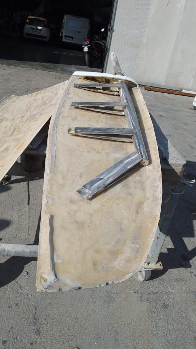

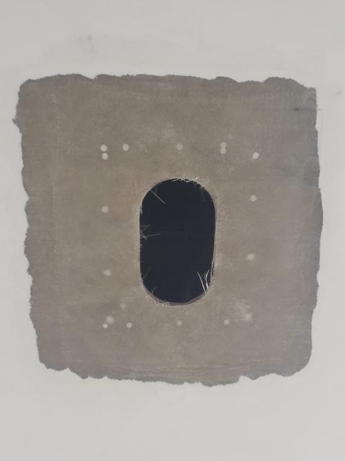

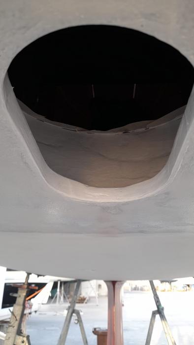

lavori eseguiti: portata a gelcoat la carena, smontato sd, resinato fori, dato del tessuto e resinato, dato gelcoat fuori e dentro al foro, aperto timone perché spaccato longitudinalmente, sostituiti passascafi e guarnizione sd, rifatto sartiame nuovo, da dare trattamento preventivo antiosmosi

Il timone è sicuramente la parte più impegnativa. Ci descriveresti le varie operazioni e i materiali impiegati? Fatto da te o da personale con ricostruzioni timoni già all'attivo?
#45
(09-12-2022, 14:46)kavokcinque Ha scritto: Il timone è sicuramente la parte più impegnativa. Ci descriveresti le varie operazioni e i materiali impiegati? Fatto da te o da personale con ricostruzioni timoni già all'attivo?
Ho dato l’incarico di cambiare le sartie e riparare il timone a Federico della wellcomesail di Ancona, sono venuti a Manfredonia, lo hanno smontato e se lo sono portato, hanno fatto un rinforzo in carbonio penso nella parte alta, intorno all’asse; dentro hanno resinato e riempito con materiale simile a quello preesistente che, zuppo d’acqua, era stato rimosso per far asciugare i due gusci. Applicheranno anche alla losca del timone uno zinco perchè consumata da corrosione galvanica.

Per la losca:per il noto problema di corrosione la Jefa fa il ricambio in resina. La cambierei sicuramente assieme al cuscinetto inferiore. Trovi questo materiali da Sail Service a Ravenna. Quest'anno hanno fatto il medesimo intervento 3 amici sul Cruiser 40.

Cambiare la losca non mi è convenuto perché è un lavoro molto complesso, va messa bene in asse…Federico ha detto che la corrosione era minima e con lo zinco risolverò; sto spendendo veramente tanti soldi, volevo far lucidare le fiancate ma mi sono imposto di mantenere le spese su cose veramente importanti, altrimenti diventa un pozzo senza fine
#48
Puoi anche darci dell epossidica sulla parte esterna come protezione della corrosione che probabilmente è stata provocata da antivegetativa contenenti metalli.
La Jefa pubblica una pagina sul suo sito sul come evitare la corrosione.
In pratica nella zona della losca e della parte superiore del timone ci va data antivegetativa per alluminio.
Comunque la vecchia losca presenta difficoltà di smontaggio, ma poi la nuova va in sede precisa nell imbuto di vtr ricavato nella carena della barca.
Ma se ormai hai rimontato....
#49
ok grazie per la dritta, farò dare l’antivegetativa dell’elica.
Hanno dato intorno il gelcoat per riimpermeabilizzare la zona di contatto alluminio scafo ma ritengo preferibile lasciare la losca non resinata altrimenti una eventuale ulteriore corrosione non sarebbe più visibile ma interna
