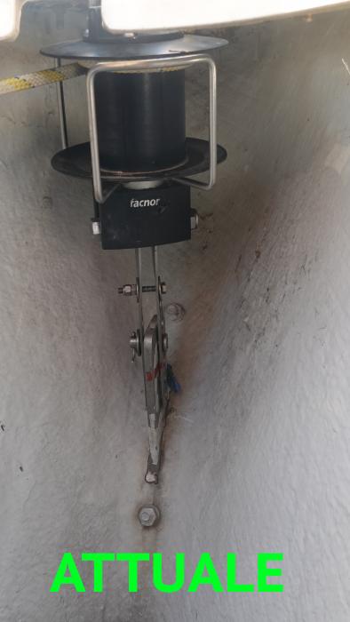

Sun Odyssey 33 datato. Sloop armato in testa. Girafiocco Facnor 150 sottocoperta senza arridatoio. Oltre alle sartie alte continue e basse su crocette non acquartierate ha due stralletti bassi verso prua che partono dalle crocette basse.
Sartiamo nuovo 2019. Montato a Spezia. Barca Usata poco causa lockdown Covid ma già navigato un paio di settimane /anno anche con 25-30Kn.
Matà luglio 2022 dopo un paio di giorni di traverso lasco con 25-30 nodi trovo gli stralletti bassi molto laschi. Trovo un riggher nel Lazio che regola un po' tutto e cazza gli stralletti. Prima di andarsene mi avverte che lo strallo è un po' lasco ma rimanda l'eventuale intervento a un tempo successivo.
Navigo qualche giorno. Sotto vento si vede a occhio che lo strallo ha una Catania e la base che esce dalla coperta si inclina di qualche cm sottovento.
La barca non è cento boliniera di suo, ma comunque risale a 35° di apparente.
Aprire a chiudere il fiocco non da problemi, forse il tamburo è un po' indurito.
Sento dei tac togliendo la riduzione al fiocco: capisco perché: sotto vento quando il girafiocco si apre ruota in senso orario e il grillo alla base della vela tocca l'ancora perché sotto vento togliendo la mano lo strallo è spostato. Invece aprendo il fiocco in partenza non tocca perché la vela non porta.
Sento telefonicamente il riggher che aveva installato il sartiame nuovo. Mi spiega che è stato un errore cazzare gli stralletti; sarebbe stato da cazzare il paterazzo. Faccio da me. Lasco gli stralletti 2 giri per lato e cazzo il paterazzo 4-5 giri per ogni arridatoio (due perché il paterazzo è sdoppiato). Gli stralletti si cazzano ma lo strallo resta lasco (balla un po' lateralmente)
A questo punto chiaro che devo cazzare lo strallo, ma senza arridatoio bisogno recuperare qualche buco nel fissaggio delle lande sotto il tamburo, dopo aver opportunamente lascato il paterazzo.
A questo punto non mi sento di farlo da solo.
Aspetto comunque suggerimenti e sopratutto il telefono di un bravo rigger in zona Rosignano.
Grazie a tutti.
NB: la foto del tamburo è vecchia, prima del cambio sartiame, ma il tutto è stato rimontato cosi.

La foto è di almeno 10 anni fa. Il bulloncino lo avevo aggiunto io, visto che c’era un altro foro perché non metterci un altro fissaggio ?
Probabilmente chi mi ha fatto il sartiame nuovo nel 2019 lo ha trovato e lo ha lasciato ma non sono sicuro. Domani sono in barca è verifico e posto una foto attuale.
Non capisco la questione degli snodi.
Grazie a tutti per tutti i consigli
ecco la foto attuale. Sembra che le lande siano montate esattamente come in origine tranne il bullonino spostato in altro quindi se il nuovo sartiame ha le misure esatte del precedente dovrebbe bastare procedere cazzando il paterazzo e mollando gli stralletti. Ma a questo punto aspetto un esperto

Lo strallo di prua deve avere due gradi di libertà in prossimità della landa, uno sul piano longitudinale e uno sul piano trasversale. Lo snodo sul piano trasversale potrebbe essere sotto il tamburo dell avvolgifiocco ma non ne sono sicuro. Le landine devono avere un solo perno per permettere il movimento sul piano longitudinale a meno che questo movimento avvenga sotto il tamburo. Certo che anche te.... ci fai dare un parere in base ad una foto di una situazione che potrebbe non essere l 'attuale, non penso che il rigger ti abbia rimesso quel bulloncino.
Il bulloncino ora può andare, non blocca il movimento longitudinale sulla landa
Puoi fare una foto all interno del tamburo per vedere se lo snodo sul piano traversale é lì?
Sembra un poco storto.
La cima va dentro gli archi in metallo, perché se ti si infialasse tra questi ed il tamburo si incastra sicuro
Le lande sono belle deformare rispetto alla prima foto. Mi viene il dubbio che lo snodo sul piano trasversale non ci sia.
A: non c'è snodo in senso trasversale, dunque sotto vela una landa tira e l'altra spinge e si deforma
B: va anche verificato se all'interno del tamburo ci sono le rondelle ® che lo tengono centrato rispetto alle lande ed all'occhio dello strallo che ci sta in mezzo, altrimenti sotto vela il tamburo si sposta lateralmente e il profilo va a toccare nel foro di uscita.
C) il tamburo risulta anche ruotato sul suo asse e la cima di avvolgimento non passa dove dovrebbe (anche se in molte installazioni passa fuori dagli archetti 58)
Uno strallo (avvolgifiocco) dovrebbe essere montato con gli snodi come in foto. Dato che Albert dice che li lo snodo trasversale non c è, se chiami un rigger gli farei fare una modifica.
Mi sembra un oggetto nato non troppo felicemente anche per il fatto che lo strallo non va direttamente alla landa ma ci si collega tramite l 'avvolgitore.

L'installazione "standard" è prevista così Smiley44, come da immagine che ho postato.
Lo snodo andrebbe posizionato tra la landa di prua e le landine dell'avvolgitore, ma queste andrebbero accorciate a misura.
Manca la possibilità di muoversi trasversalmente. Non penso sia un problema se lo strallo è teso abbastanza: il gioco delle lande dovrebbe garantire quel minimo di mobilità necessaria.
Le lande però sono svergolate - vai molto con il genoa ridotto?
Il fatto che sia previsto così o che vada molto con il Genoa avvolto sempre una brutta installazione rimane.
Le lande piegate parlano...
Con un semplice snodo montato come dice Albert e ruotando il tamburo e relative lande (da accorciare a misura) di 90°, si migliora decisamente.
Lo svergolamento delle lande non lo risolvi. Sono troppo lunghe per essere abbastanza rigide.
Si vede bene in barche che navigano tanto con il genoa semi-avvolto perché le lande sono continuamente in torsione.
Nelle installazioni "classiche" le lande sono corte e discontinue per cui molto meno soggette a svergolarsi.
