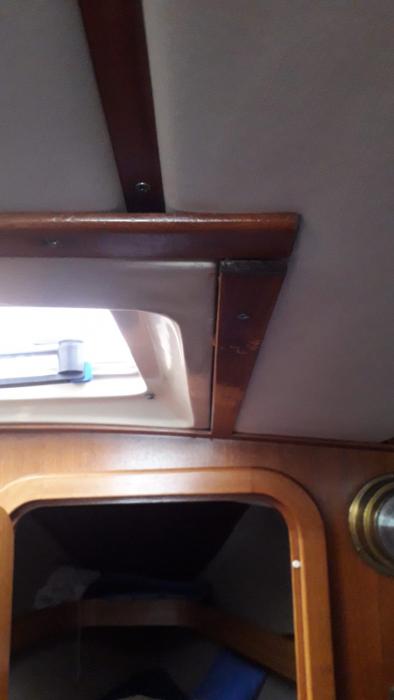

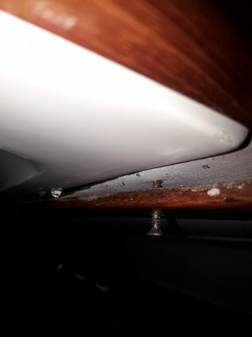

Come da foto ho un ingresso d'acqua sottocoperta che sfoga sul bordo esterno dell'obló (vedi foto, in cui si vede anche che ho svitato la cornicetta per confermare che la via d'acqua - si vede anche una gocciolina - proverrebbe dalla base dell'albero che è a poppavia rispetto all'obló).
Il fenomeno si è manifestato con la pioggia torrenziale di questi giorni, escludo che sia un ingresso dalla coperta ma piuttosto dall'albero.
Ora il mio sospetto è che qualche guarnizione dei cablaggi in testa d'albero sia ceduta favorendo ingresso acqua e con il rollio l'acqua accumulata alla base dell'albero si riversa in questa . mi rivolgo a Voi per avere qualche indicazione in più su dove indagare.
Dimenticavo si parla di un gs 343.
Certo del vostro aiuto, buon vento a tutti!
LS

Premesso che da una foto un'analisi è . ho capito come fai a escludere cche non sia proprio l'osteriggio a perdere.
Se hai il dubbio che la base albero sia piena di acqua fino alla coperta, fai un forellino alla base e vedi se esce acqua e ti togli il dubbio.
Se l'osteriggio è quello del quadrato, l'albero sarà a prua dell'osteriggio?
Ho avuto un'entrata d'acqua simile sul mio gs39, il cui progetto è molto simile, l'acqua entrava dalle viti di fissaggio del passauomo...
