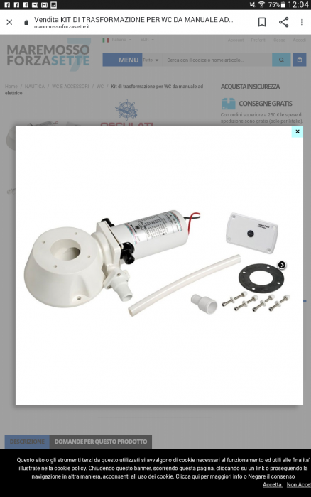

Buongiorno ragazzi, mi è venuto un'altro dubbio, vedo in commercio kit per trasformare il wc in elettrico con la pompa che va applicata proprio sotto la tazza,
tipo questo:

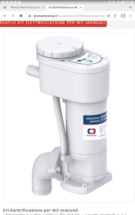

ed altro modello con la pompa in verticale diciamo a sostituire la classica pompa manuale,
tipo quest'altro:
Voi sapete qual'è in sostanza la differenza ? Funziona bene anche quest'altro in verticale?

Io una prima cosa che vedo è che nel kit con pompa verticale il tubo dello scarico è bello grande, ora non ricordo quant'è precisamente il mio ma dovrebbe essere il classico da 38mm e dovrebbe calzare perfettamente, quindi tolgo pompa manuale e installo la elettrica.
mentre invece vedo nel kit con motore orizzontale sotto la tazza il tubo di scarico dovrebbe essere di 1 pollice cioè 25.4 mm o forse da 19mm. In questo caso quindi come faccio a infilargli il mio tubo scarico da 38mm? nel kit è compreso un adattatore? oppure vendono adattatori da 25.4mm a 38 mm?

Da quello che vedo dal punto di vista meccanico la differenza sostanzuale tra i due è che la verticale la sostituisci alla pompa manuale e basta diciamo un togli/metti, mentre quella orrizzontale devi smontare tutto, quindi un probabile lavoro di M. Per raccordare un tubo più grande ad uno più piccolo esistono da brico od agraria degli adattatori ad anelli e quindi vai a tagliare via i diametri non necessari, oppure trovi un portagomma con la filettatura femmina da 1"1/2 ed ovviamente un portagomma maschio corrispondente, probabilmente dovrai usare una "maggiorazione coassiale femmina 1"1/2G e femmina centrale 3/4G.
Oppure direttamente sostituisci il portagomma alla valvola di scarico.
Io ho montato il secondo modello ,quello verticale,sulla mia barca oltre dieci anni fa,mi sono trovato bene,la sostituzione è facile e veloce,il grande vantaggio è che in caso di guasto la vecchia pompa originale si monta in pochi minuti. Svantaggi: prima di tutto il prezzo,quella originale Jabsco siamo sui 400 ma su Amazon c’è ne è una quasi uguale a 148,5.Poi è molto rumorosa,ma non so quanto lo siano igli altri modelli elettrici.

Forse è meglio quella verticale occupa meno spazio dell'orizzontale.

quello verticale si confonde con la sirena dei pompieri

anche quelli orizzontali sono rumorosi, in effetti però meno dello Jabsco verticale. per avere quelli silenziosi devi spendere un tot e andare su un wc integrato

Sono 8 anni che ho installato quelli orizzontali in sostituzione del classico jabsco a . altro mondo...
quello orizzontale non prevede lavori particolarmente complicati. Anzi.
Sono 4 viti x fissarlo al pavimento (4 tirafondi in inox) e 4 bulloni per fissare la tazza sopra al wc. I fori combaciano con i precedenti. Quelli della TMC (economici ed affidabili) sono corredati di riduzioni ed interruttore con fusibile.

per che ragione sceglieresti il verticale ? Il benefit di poterlo sostituire velocemente con la pompa manuale per me è limitato: di tutti quelli con l'elettrico non conosco nessuno che abbia mai avuto l necessità di tornare indietro nemmeno temporaneamente. poi sì se sei in crociera 4 settimane e alla prima settimana ti si rompe l'elettrico, hai un solo bagno, ti porti sempre la pompa manuale di rispetto, allora può essere un benefit. Ma il retrofitting lo fai senza grossi problemi anche dall'orizzontale, qualche vite in più. E secondo me è uno scenario tutto sommato poco verosimile
sennò il benefit del Jabsco verticale è che costa più o meno il doppio del TMC (ad esempio) e fa più rumore. I consumi sono simili.
A meno di avere reali problemi di spazio di installazione, non avrei dubbi
