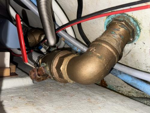

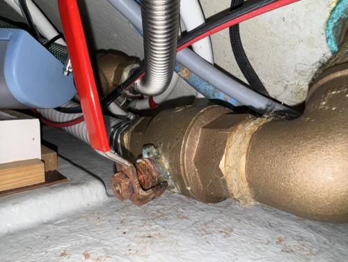

Riapro questa discussione perché mi sono accorto che la valvola che chiude lo scarico del water è sempre aperta quindi di fatto è come se non avessi la tanica delle acque nere. La leva, che era sempre stata un po’ dura infatti ultimamente era diventata molto fluida (troppo fluida). La valvola è in bronzo della Guidi sostituita 8 anni fa. Suggerimenti?

Nel posto dove sta quella valvola c'è posto a malapena per infilarci due dita. Piuttosto che sostituirla la lascio aperta tutta la vita.

(04-09-2024, 06:40)davidevet Ha scritto: Nel posto dove sta quella valvola c'è posto a malapena per infilarci due dita. Piuttosto che sostituirla la lascio aperta tutta la vita.
Se è il controstampo che da fastidio, si potrebbe ipotizzare di ampliare l'accesso tagliando un pezzo di controstampo per farsi il giusto spazio?
Non c'è solo la valvola invecchiata ma anche il passascafo che magari dopo x anni andrebbe sostituito.
Con una foto magari ci rendiamo conto.
Chiaramente le foto sono ruotate di 90 gradi…
Le altre due, carico acqua di mare e scarico lavello sono perfette
In effetti situazione spazio difficile.
Forse montando potevano tagliare un po' del collare passascafo per avere meno sbalzo. La soluzione del gomito prima della valvola non mi piace, ma sij vede piaceva al progettista delle stampate o magari non ci ha pensato.
Suggerimento: nuova valvola Maestrini in bronzo con la sfera in polimero.

(05-09-2024, 16:27)kavokcinque Ha scritto: In effetti situazione spazio difficile.
Se vuoi ti presto valvola passascafo e portagomma Trudesign da 1,1/2 pollice che ho di scorta per valutare gli ingombri.
