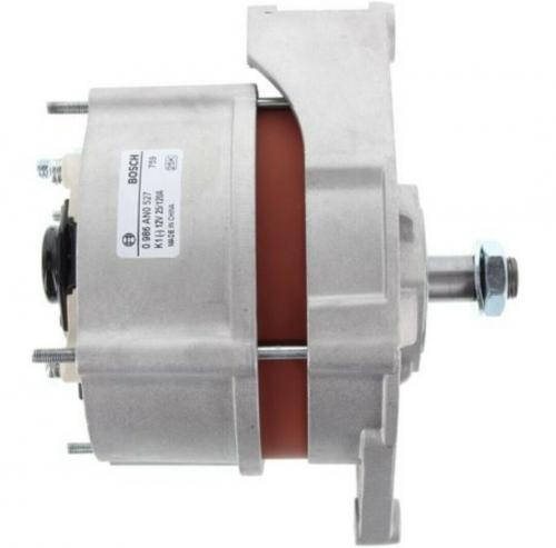

Aggiornamento su alternatore per Volvo Penta in vece dello standard :
ieri sera girellavo sul web in cerca di eventuali alternatori di potenza in alternativa ai (quasi unici) Balmar (sembra che nel mondo li facciano veramente in pochi ... ora con il panorama litio ... credo ci sarà' ben più' di una necessita').
Leggo su uno dei tanti forum ammmericani un commento di uno che dice il Balmar gli scalda troppo ed e' passato ad un fantomatico alternatore Bosch da 120 A ottenendo tutt'altra temperatura e resa [era molto soddisfatto] ... e fornisce anche qualche info sul sito in NZ (se a qualcuno interessa ho il link) dove ha preso la roba (ma non ho seguito più' di tanto perche' mi sono immediatamente ingalluzzito su questi alternatori alternativi).
Allora ... guardando in cerca del fantomatico alternatore Bosch (idem Volvo Penta alias Valeo dell'epoca) trovo questo : https://www.boschautoparts.com/p/universal-alternators
e si chiamano "Bosch universal alternator".
(Nota : Made in China e' riportato in chiaro sul cartellino).
Se hanno qualita' superiore anche ai Balmar ... non so (come detto da qualche sito ... c'e' "più' rame" [boh] ... cuscinetti più' adatti [riboh] ... questo sarebbe da verificare bene e mi astengo finche' non lo "tocco").
Di sicuro ... mi sembran tanto tanto (ma tanto eh) uguali al "ns. oggetto" (al mio ... anzi ai miei n. 2) se non per il regolatore ... (il costo, mancante pure di puleggia, e' quasi doppio per non dire triplo ... ma non ho girato abbastanza. Allego foto con targhetta codici ... si trova anche su Ebay).
