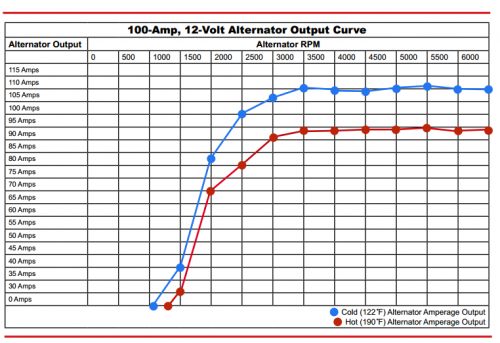

Se si guarda la curva dei Balmar ... la piena produzione ce l'hanno ai bassi regimi (ma son fatti apposta eh).

I Balmar vanno subito a produrre (vedi grafico) :
Ma ... anche gli std ... devono arrivare (e non solo a pieno regime [occhio che nel grafico si parla di giri alternatore eh ... non giri motore ... che son quasi la meta' ... vedi 2^ immagine ... ma dipende dalla puleggia etc.]) :
