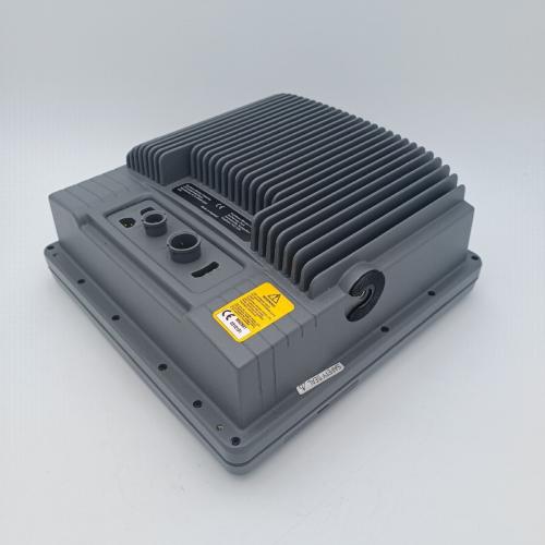

Ho acquistato (usato) un display radar (raymarine rl80c), in sostituzione del precedente (raymarine sl70).
Funziona perfettamente e sono contento.
Il problema è che, questo, essendo più grande, non sta bene dove stava il precedente (in quadrato).
Il problema è la profondità.
Ora, una piccola porzione di alcune alette di raffreddamento poste sul retro del display, tocca il fondo del vano nel quale lo strumento è inserito.
Ho gia “rosicchiato” il legno del vano fino a quanto ho potuto, ma ancora manca qualche millimetro all’incasso perfetto.
Qui il quesito: secondo voi, posso ridurre alcune alette di raffreddamento con lo smeriglio?
Si tratterebbe di un intervento che coinvolgerebbe solo alcune alette (una stretta minoranza) e per una porzione di pochi millimetri.
Infatti, lo strumento non è parallelo al fondo del vano, ma un po’ di traverso (dunque toccano solo alcune alette e, ripeto, per pochi millimetri).
È follia o no?
Grazie!
E fare una cornice per fare sporgere lo strumento quel tanto che basta da non dover limare le alette?
Non male l'idea della cornice ... se poi proprio non ti va giu' ... e lima le alette !!!
Ecchesara'mai ... mica lo rivendi (o si ?!? nel qualcaso evita assolutamente ...).
Per me funziona ma ... senza responsabilità' eh ...
Ma il vano poi e' sufficientemente aereato o gli crei un ... "forno" ?!?

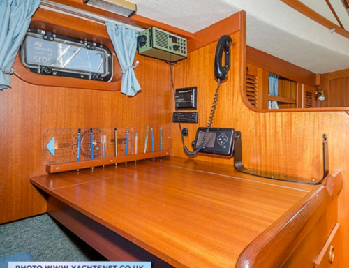

Io comunque ... il display radar lo avevo anche dentro al carteggio ma ... l'ho tolto (il supporto ... l'attacco l'ho infilato dentro al gavoncino).
Lo lascio solo fuori ... ma chi sta dentro a guardare il radar acceso ?!?
Lo farei solo se avessi timoneria interna ...
Secondo mè se guardi il manuale trovi anche gli spazi minimi per la circolazione dll'aria sulle alette meglio una cornice di qualche cm, se hanno progettato delle alette vuol direche scalda quindi dissipa quindi crea una circolazione d'aria

Cartografico / radar sta qui (vedi allegato) a dx del tambucio (protetto da spruzzi / pioggia / sole / ... dalla cappottina)
.png   6c11d298-93a2-4727-8268-651bef342ddb.png (Dimensione: 215,08 KB / Download: 93) [/hide]
portabile anche al carteggio (sul supporto che ora ho tolto che non ce lo metto ...) :
Io limerei le alette il minimo indispensabile per poi installare una piccola ventola da PC per forzare l' aria in direzione delle alette rimanenti. Così facendo alla diminuita superficie irradiante si supplirebbe con un aumento del volume d' aria raffreddante.
Non fa una grinza…
