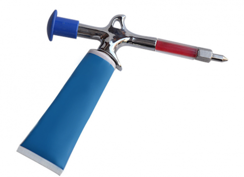

Non riesci ad infilare in qualche modo un tubicino dove (con la pistola ingrassatore) spingerci un po' di grasso ?!?
Come ha fatto il vecchio proprietario ad infilarci il molikote ?!?
Io avevo un ingrassatore fatto apposta con manico a vite (avvitavo per fare uscire grasso dall'ugello ad hoc come misura) per la elica kiwiprop per andare a ingrassarla sottacqua.
Ho allegato una pistola ingrassatore che non ha nulla di meccanico per poterla appunto usare anche sott'acqua (non e' uguale alla mia ma non l'ho trovata). Una roba del genere.
Un modo deve pur esserci ...
