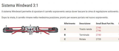

sono imbarcato su un meteor che ha questa configurazione per il trasto randa (che però adesso è fissa, bloccata al centro, non funziona).
2 bozzelli sul violino strozzatore del boma
2 bozzelli a dritta e 2 bozzelli a sinistra come in foto
2 strozzatori
1 bozzello "volante" che non ho messo in foto...
teoricamente questa configurazione dovrebbe far funzionare il trasto randa.
ho cercato in giro , sul forum, su . provato in diversi modi ma senza risultati soddisfacenti.
qualche anima buona potrebbe aiutarmi?
grazie
. la mia esperienza, strozzatore con torretta con paranco 2:1 per la scotta e trasto tipo j24 con rilascio del carrello in ., per . configurazione in foto non l'ho mai vista!

(07-03-2017, 20:37)Pellicano Ha scritto: . la mia esperienza, strozzatore con torretta con paranco 2:1 per la scotta e trasto tipo j24 con rilascio del carrello in ., per . configurazione in foto non l'ho mai vista!
Saluti
Paolo
Ciao Paolo,
potresti spiegarmi meglio cosa intendi con trasto j24 e carrello autostrozzante,
grazie
da https://www.assometeor.it/rinfrescare-lattrezzatura/
[Immagine: .]
[b]Rock On Sail Fast!![/b]
(11-07-2023, 14:36)Deneb1971 Ha scritto: ... cosa intendi con trasto j24 e carrello autostrozzante,
grazie
Certo, se il carrello non funziona, meglio non averlo e/o sostituirlo con qualche sistema "alternativo" che fa parzialmente il suo mestiere, ma se funziona, meglio averlo 32
