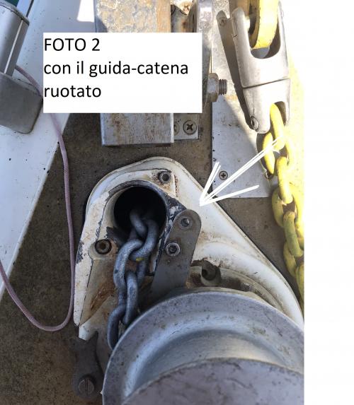

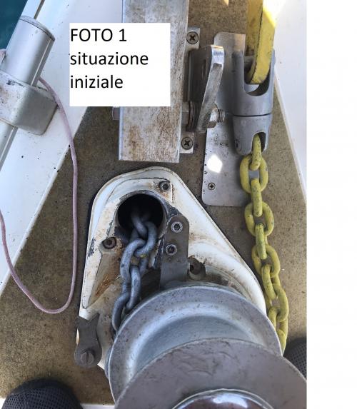

Studiando poi con pazienza come si incastrava la catena ho avuto l'impressione che il problema fosse nel guida-catena consumato che non era più in grado di staccare le maglie della catena dal barbotin al momento giusto, ma che lo faceva con un minimo di ritardo per cui le maglie della catena si incastravano nello spigolo che potete vedere a sinistra del guida-catena nella FOTO 1.
Ho svitato allora una delle due viti di fissaggio del guida-catena (quella più verso prua nella FOTO 1) e ho cambiato l’inclinazione del guida-catena (vedi FOTO 2).
A questo punto tutto ha funzionato perfettamente e la catena non si bloccava più, come potete vedere nel filmato allegato.
Nel filmato ho dovuto infilare un pezzetto di metallo (una vite a legno) nel foro del guida-catena altrimenti non stava fermo ma tendeva a ritornare nella posizione iniziale.
Ora farò un nuovo foro filettato e sistemerò definitivamente l'inclinazione del guida-catena.
