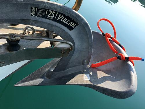

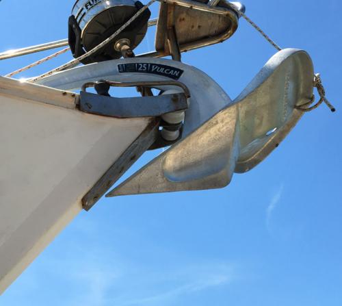

Con la Vulcan appena finito un giro di 1200 miglia con parecchi ancoraggi in zone diverse, in cui ero già stato con ancore diverse. Quindi un'idea abbastanza precisa me la sono fatta.
Intanto è vero che la Vulcan è più piccola della Delta; o meglio è più piccola la parte che sta in barca ed è più grande la parte che sta fuori.
Sarà anche per questo che, rispetto ad altri modelli, va giù con grande facilità appena si sblocca la frizione (può interessare chi vuole tenerla sotto un bompresso o simili).

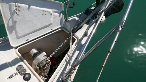

Sulla barca in foto, si vede la delta da 20Kg con il fuso che arriva molto indietro, fino a toccare con la cicala il foro di uscita della catena dal gavone. La Vulcan (altra foto), sebbene sia di una misura in più della delta (25kg), ha il fuso molto più corto. In compenso è molto più estesa la parte a prua della puleggia, soprattutto lateralmente.
Notate che qui, nonostante il dritto di prua molto inclinato, il vomere non tocca per poco. Se la vostra prua è meno inclinata, prendete bene le misure e accertatevi di avere il musone con la puleggia in posizione sufficientemente avanzata.

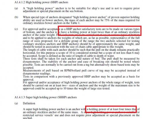

(07-09-2023, 11:56)moites74 Ha scritto: le ancore classificate Super-High Holding Power dal Lloyd register
La classificazione HHP e SHHP, High Holding Power / Super High HP è una trasposizione di classificazione navale che nelle ancore da diporto è puro marketing.
Le definizioni di HHP e SHHP sono di ancore dalla tenuta (in una varietà di fondali, ecc ecc) rispettivamente due volte e quattro volte una "stockless anchor".
La tenuta di una "stockless anchor" è ritenuta uguale al suo peso, il che significa che una HHP deve avere una tenuta almeno doppia del suo peso, una SHHP almeno quadrupla: qualsiasi ancora da diporto si prenda (ok forse a parte i grappini a marre flessibili :d ) offre tenute molto molto superiori, 10-20-30+ volte il peso; sarebbero tutte ampiamente classificabili come SHHP solo che i costruttori non hanno fatto tutto il processo per ottenere la certificazione. A parte marketing e pubblicità, totalmente insignificante.

(07-09-2023, 13:19)rob Ha scritto: La classificazione HHP e SHHP, High Holding Power / Super High HP è una trasposizione di classificazione navale che nelle ancora da diporto è puro marketing.

Altro "equivoco" più o meno voluto: un'ancora SHHP tiene il doppio di una HHP. Falso, (vedi standard sotto) la HHP deve tenere almeno il doppio del suo peso, la SHHP almeno 4x il suo peso. La sola ancora HHP e non SHHP sarebbe un'ancora dalla tenuta pari all'ingrosso a 3 volte il suo peso (sarebbe curioso se esistesse). Ma ripeto qualsiasi ancora da diporto tiene decine di volte il suo peso quindi è informalmente SHHP, fra le due tenute minime HHP e SHHP non c'è nessuna relazione diretta, un'ancora classificata "solo" HHP è solo perché il produttore non ha voluto farla classificare SHHP, chissà perché 32
ps senza neanche andare a guardare che per lo standard 2x e 4X sono tenute minime necessarie con calumo 10X il fondale...
