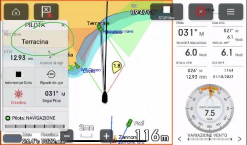

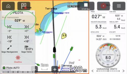

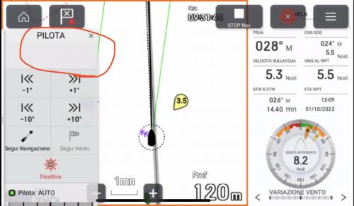

Una delle cose che ho apprezzato maggiormente di questa ultima versione del SO LH è senz'altro la possibilità di controllo del pilota anche in modalità vento. In realtà secondo me più che una nuova funzionalità è la risoluzione di una inspiegabile carenza. Ho l'Axiom + posizionato proprio davanti alla ruota del timone pertanto mi risulta più comodo attivarlo dall'MDF piuttosto che dal tastierino dedicato che è collocato lateralmente e in basso (se avessi un nuovo Axiom Pro, con i tasti dedicabili al pilota smonterei proprio il tastierino P70s). Tuttavia ho riscontrato un probabile bug che ho già segnalato al service. In pratica, in certe circostanze, attivando il pilota in qualsiasi modalità (prua, wp o vento), non viene correttamente popolata la prima casella della barra che dovrebbe contenere il dato impostato (prua, wp, o vento impostati). Riportando il pilota in st-by e attivandolo nuovamente la visualizzazione appare corretta. Vi allego immagini della visualizzazione errata (cerchio rosso), e di quella giusta (cerchio verde). Non so se accade anche a voi, non è una cosa grave però spero che se si tratta di un bug venga corretto.
Ho provato ieri, ma sul mio Pro funziona correttamente anche alla prima attivazione del pilota. Il mio Axiom è però in lingua inglese. Sarà quello?
