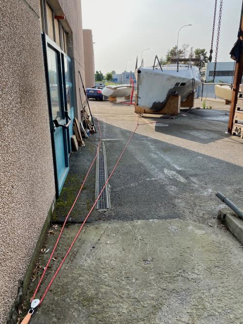

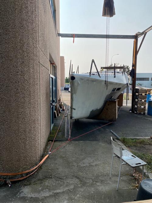

a proposito se qualcuno si chiede come ho fatto a spostare lo scafo centrale su un selciato non proprio pari
quando lo devo spingere attacco una carrucola ad una delle colonne e lo tiro con una cima bella lunga

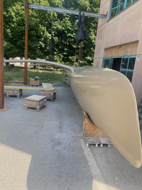

Dai gente causa maltempo ed impegni vari i lavori si sono un pò fermati.
Se il tempo migliora dovrei verniciare il primo galleggiante, poi si rincomincia per finire le travi del secondo.
Mò qualche foto dell'albero quasi finito, manca una ultima grattata e il tessutino estetico, poi la ferramenta Antal che deve ancora arrivare.
ieri venerdì, meteo fantastico, zero vento, non troppo caldo.
Decido di provarci, sospendo il galleggiante e proteggo coperta scafo centrale. Nel pomeriggio tipo le 15 ancora pochissima aria: si spruzza
peccato che a mezzanotte è arrivato un bel temporale, la vernice sembrava già asciutta sperem di non ritrovarci dei bei distacchi.
Nei prossimi giorni seconda mano e poi galleggiante di dx archiviato

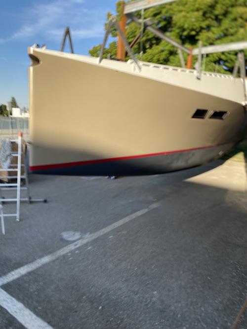

per la verniciatura a parte il colore che è stato criticassimo (ed immagino che anche molti adv abbiano pensato alla .) anche la finitura della seconda mano presente qualche zona non lucida.
Avevo controllato il meteo (vento e pioggia), la temperatura (iniziato le operazioni alle 5,00 AM), la attrezzatura (bidone di riserva, batteria bilancia etc.) ma non ho pensato alle formiche maschio che abbandonano il formicaio

beh, cari amici vi ho un pò trascurato ma il lavoro del pinturicchio non si impara con qualche spruzzata e via, alla terza mano è accettabile.
Poi se si guarda al tramonto con luce radente allora scappa da ridere per non dire sconcezze.
Per quelli interessati posso dire che a parte la mano come si muove con l'opportuna regolarità e lentezza, per ottenere l'effetto lucido (unico scopo dello spruzzo) è basilare indovinare la quantità di diluente e mediamente posso dire che quello indicato nelle schede tecniche va sempre aumentato e di molto. La ragione potrebbe essere che il produttore ragiona con una base fresca, il povero pinturicchio si trova con un bidone che esce dallo scaffale del colorificio e per quanto sigillato non è lo stesso. Ma tant'è ora sotto la mamma
due note: la mamma per errore è entrata di prua e non corrispondendo alle travi per sollevarla ho dovuto riportarla fuori, girarla di poppa e ritirarla dentro (sembra facile ma con il selciato in leggera pendenza laterale diciamo che scarrocciava allegramente). Poi il colorificio non si sa ne come o perché all'acquisto del bidone da 20Kg ha sbagliato il colore per cui dovrò rifare anche il primo galleggiante
e vabbè
pittata pure lei, scusate per la foto ho il cel ubriaco che non riesce più a mettere a fuoco

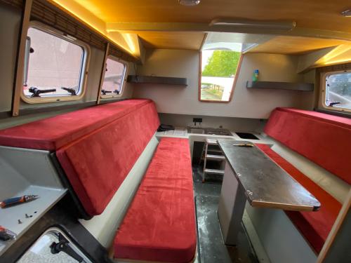

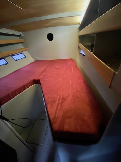

cabina armatoriale a prua, errore da non fare per i cielini: fissarli con velcro non incollarli, l'umidità è implacabile
dinette con schienali ruotabili orizzontali per ben 4 cuccette (eventuali zingarate con amici)
Bello, non sapevo/non avevo capito che stavi procedendo anche con gli interni, se non ricordo male sono le prime foto che inserisci
Quell oblò in basso a sx dà sull esterno dello scafo? O in un gavone?
è la cosiddetta uscita di sicurezza in caso di ribaltamento, speriamo non dia problemi è a una 10cina di cm dal galleggiamento reale (da verificare col varo) comunque in zona critica, peraltro non avevo spazio per farla più alta.
li sopra dovrei fare un micro tavolo carteggio PC.
