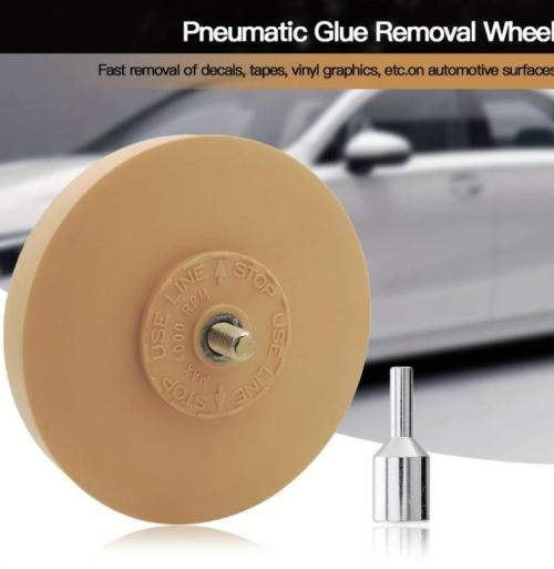

con un mio vicino di barca ci chiedevamo come rimuovere le bande adesive (ormai vecchie e in parte andate via). Abbiamo trovato un disco in gomma come nella foto ma non rischia di agire sul gelcoat?

Nota: Estratto dalle indicazioni Whurt
Indicazione
Utilizzare solo con macchinari lenti (max. 2000 Giri/min).
Non utilizzare il disco rimuovi adesivi sulle parti in plastica e sulle parti in plastica verniciata (quali paraurti, guarnizioni da motocicletta ecc.)!
Attenzione alla direzione di rotazione (senso opposto rispetto alla direzione di lavoro): Non lavorare troppo a lungo sulla stessa posizione poiché l'eccessiva produzione di calore può danneggiare la lamiera e la vernice. Indossare sempre gli occhiali di protezione, le cuffie di protezione e i guanti durante le operazioni.
In alcuni casi, se utilizzato su vernici con base acquosa, potrebbe verificarsi uno scolorimento. In questo caso si consiglia di effettuare una prova preliminare in una posizione non visibile.
[hide]./[/hide] Io non lo userei quel disco.
