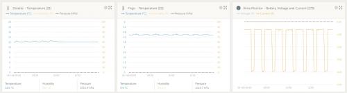

Hli allegati non si vedono, forse li hai ridotti troppo o forse dal telefono non si roescono a leggere. Se i tempi per salire da 4 a 4,5 gradi sono 20m non sono male e potresti avere una buona coibentazione del frigo ma io la controllerei.
Le 6 ore per arrivare da spento alla temperatura di esercizio sono piú che normali e quando lo riempirai il tempo sarà molto di più. Il sistema non deve freddare solo l’aria all’interno ma man mano, per raggiungere la temperatura di esercizio deve freddare in modo uniforme l’aria, ció che c’è dentro il frigo, le oareti della cella e la parte interna della coibentazione che sta dietro le pareti. All’inizio impiegherà molto a scendere e poco a risalire poi man mano, i tempi di discesa diminuiranno sempre più mentre quelli di risalita aumenteranno fino a raggiungere il giusto equilibrio. È per questo che le prove si fanno dopo 48 ore che il frigo è acceso e pieno. Quello che non mi convince sono die cose: la prima è che i tempi di risalita mi sembrano piuttosto fuori dal normale per mezzo grado solo ma tutto puó essere. La seconda è anche il consumo assai basso, se hai un danfoss bd35f, il consumo medio istantanio (ció che leggi sull’amperometro) dovrebbe essere di circa 3,8/4,5 a vuoto (solo motore senza gas) che poi diventa 5/5,5/6 quando dforza comprimendo il gas. Speriamo che non hai pompato aria. Fai una cosa, misura la temperatura direttamente sull’evaporatore, al centro tutto in basso. Stando a quello che mi dici, dopo 6 ore dovresti e con la temperatura media che mi dici, sull’evaporatore dovresti misurare intorno ai -8/-10 gradi ma sto andando ad occhio perchè non conosco le specifiche dello stesso.
mhmm l'allegato l'ho caricato con il form che offre il forum, a me li fa . da pc che telefono. Ad ogni modo il frigo sembra ben coibentato, è roba anni 80 quindi fatta con la grazia e con l'idea di durare nel tempo, concetto oggi molto lontano dalle nuove produzioni. Anche verificando bene le pareti della cella frigo sono in plastica super rigida ed anche abbastanza spessa e molto, molto dura (a forarla con il trapano ho dovuto spingere parecchio) poi tutta la parte esterna è rivestita di una materiale spugnoso spesso circa 5/6 cm, questo è presente su tutti i lati. Oggi torno in barca e verifico se il termostato è impostato come ricordavo, cioè 4 gradi con delta a + 0,5, poi provo ad impostarlo come da te suggerito ma temo che portare la temperatura da 7 gradi a 3 impieghi troppo tempo, allungando di tantissimo i tempi di stop e avvio. Di fatto ora con queste impostazioni nelle ultime 24 ore ha alternato stop di 20m a cicli di 10m circa, mi sembra un compromesso corretto, no? Poi verifico anche la temp rilevata sull'evaporatore, considera che io ho il classico scatolato ovale e non una piastra, ti aggiorno. Grazie ancora!
Allora le temperature rilevate sull'evaporatore sono state di -5/-3 gradi e in questo giorni con circa 5/6 gradi in più di media i tempi sono completate cambiati, con riposi più corti e tempi di avvio più lunghi. Detto questo ho ulteriormente scaricato di gas l'impianto, e queste volta c'ho dato parecchio perché nonostante abbiamo fatto già 4/5 sessioni di qualche secondo la pressioni era scesa molto poco, mi chiedo quanto diavolo di gas c'ho messo dentro =D Ad ogni modo sta volta sono riuscito ad abbassare le pressioni, direi anche troppo, e sono passato di là. Ieri dopo un oretta in funzione rilevava 0.5 bar, ma oggi voglio andare a ricontrollare per vedere come si è stabilizzato, con una temperature rilevata sull'evaporatore di -22/-18. Ho lasciato il termostato impostato a 3,5 con delta di 3.0, per iniziare ad avvicinarmi all'ideala da te descritto, ma nelle ultime 12 ore ha attaccato solo un volta per circa . il ruuvi che rileva un temperatura minima di 4.7 e massimo di 6.4.

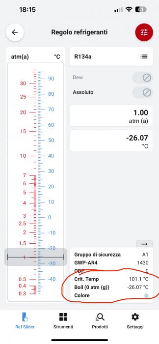

PS - Considera che il gas r134a ha il suo punto di ebollizione MASSIMO a -26,07 gradi e lo raggiunge con una pressione di 1 ATMOSFERA. Purtroppo peró quel punto di ebollizione CHE È DEL GAS E NON DELL’EVAPORATORE, dipende da tantissimi fattori sempre diversi presenti in un’impianto quindi, non sempre anzi quasi mai è possibile raggiungere quel punto di ebollizione e quella temperatura del gas. La tabella fornisce una linea di partenza ma poi per ogni impianto (frigorifero) occorre trovare il miglior compromesso e sarebbe meglio farlo misurando la temperatura sulla piastra.

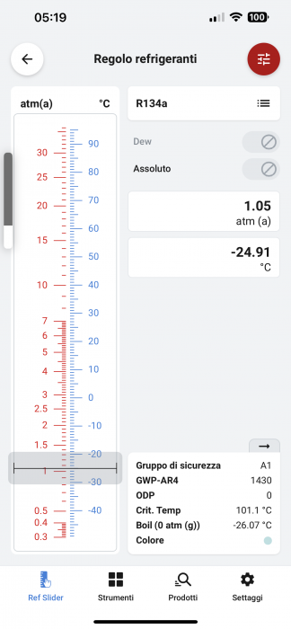

sapessi interpretare quel .ò ho trovato quell'app e ci sto smanettando un . valore assoluto indica che a 0,5bar dovrei avere -40 e quindi andare sotto a quel valore di boil. Se tolgo la spunta su assoluto e verifico con valore a s.l.m. = 0 con 0,5 bar indica un -16,92, che dovrebbe essere poi vicino alla mia . se mi ripeto o altro, ma non conoscendo questo mondo tendo sempre ....
Attento che tu misuri sul manometro in Atmosfere e poi sull’app per togliere la spunta al valore assoluto invece hai selezionato bar. Attento che la spunta del valore assoluto serve toglierla quando hai uno strumento che si collega eifi al telefono e gestisce in automatico l’App Attento che il gas r134a in un impiatto perfetto. Al massimo ragiunge solo i -26,07 gradi come valore unico ed assoluto. I -40 non li puó raggiungere fisicamente mai. Sarebbe troppo bello, pensa se mettessi la pressione a 0 secondo la tabella arriveresti anche a -50 ma con la pressione a 0 il frigo non funzionerebbe al di la di quello che dice la tabella.
Oddio, sul manometro che ho postato la scala esterna non è in bar? Avevo capito fosse in bar, vedo che 1 bar corrisponde a 0.98 atm. Comunque nella ultime 24 ore, impostato a 3 gradi e delta a +2, è partito 16 volte con sessioni lunghe circa 13 minuti, e pause tra 1h ed 1h40m. Mantenendo una temperatura rilevata dal ruuvi tra i 3.9 ed i 4.7 gradi. Temperatura in dinette rilevata dal ruuvi tra i 9 e 20,5 gradi. Bar/Atm rilevati in funzione 0.4, a riposto 1.9 Temperatura sull'evaporatore in funzione -22/-18 gradi, che salgono rapidamente appena si ferma -10/-8. Il tubo sul compressore ora non fa più un litro di acqua all'ora come prima e la parte superiore del compressore è leggermente calda, prima era freddissima. Consumo in funzione sempre tra i 3.5 e 3 ampere.
