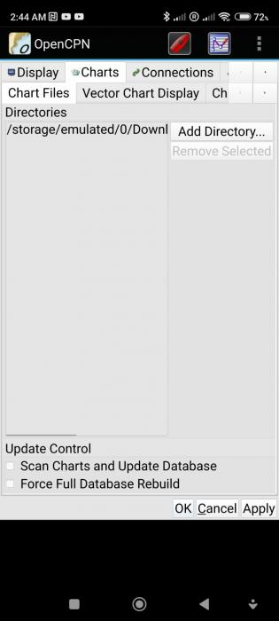

grazie a tutti per i suggerimenti, ma purtroppo avevo già indicato al programma di puntare sulla cartella delle mappe (vedi screenshot) senza successo.

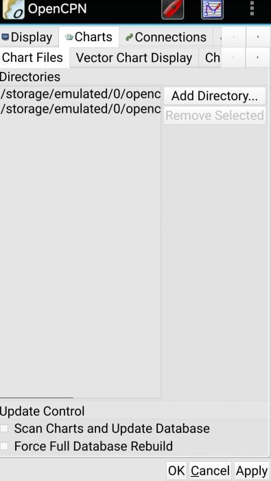

Quando sulla app clicchi add dovresti avere le schermata di seguito,di li' cliccando su charts dovresti avere le carte caricate dal PC (se le hai caricate nel posto giusto, se no sono perse nei meandri profondi della memoria ) ma come dice Rob assicurati di avere installato l'app da 10 euro e poi dicci che percorso hai fatto per copiare le carte sul telefono.
