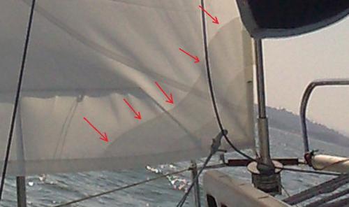

Attenzione però che la vela deve essere fatta con gli opportuni accorgimenti. Inserisco la foto del mio Genova dove si vede la bugna di mura con la forma particolare per essere usata parzialmente avvolta garantendo ancora il dovuto rinforzo.
Idem per i rinforzi della bugna di penna. Poi occorre avere la possibilità di posizionare correttamente il punto di scotta sulla coperta (orientativamente sul prolungamento della bisettrice dell’angolo di scotta della vela o sul prolungamento della mediana dell’inferitura avvolta).
Opinionista il punto di scotta è propio un'opppppinione. E' sul prolungamento della bisettrice o della mediana? Bisogna decidersi?
Tu mettilo dove ti pare (garantisco che nessuno ti erresterà Smiley45) e poi osserva la vela: se lavora bene allora l’hai messo nel punto giusto se invece lavora male l’hai messo nel punto sbagliato. Più facile di così non si può 32
Lo scrivo per tutti quelli che hanno dubbi. Il punto di scotta va messo sul prolungamento della MEDIANA.
