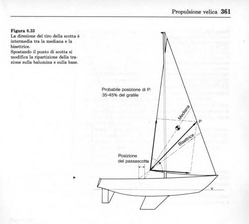

[hide].[/hide] . Mediane e bisettrici Bullo docet!

Mediane e bisettrici Anche Crepaz docet Smiley45Smiley45
Poi mi piacerebbe sapere come fate voi a stimare esattamente dove cade il prolungamento della mediana o della bisettrice (secondo le preferenze) su una barca in movimento e con una vela che non è piatta (come sul foglio di carta) bensì concava.
Si guarda l'inferitura che deve rifiutare tutta, alto e basso nello stesso momento, ci sono i segnavento che aiutano, quello alto e il basso lo stesso. C'è sempre il log che ti da la conferma se hai fatto bene o male. La differenza maggiore tra bisettrice e mediana la noti massima se armi un'olimpico, se la scotta è sul prolungamento della bisettrice avrai una vela svergolata. Si arma ancora l'olimpico? Vela alta e stretta per bolinare, sviluppa la max forza aerodinamica con angoli d'incidenza piccoli.

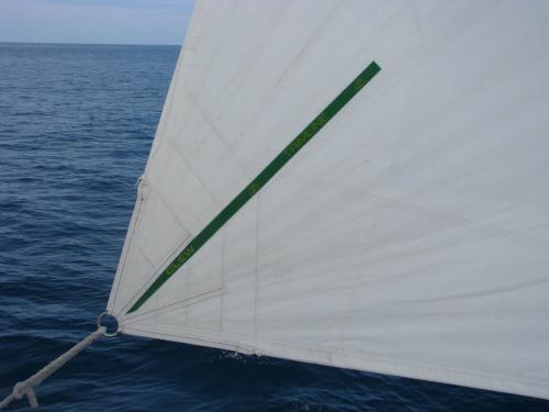

Ti riporto la mia esperienza con un SO32.2 che montava un genoa 150% e con cui ci capitato di avere la barca moooolto orziera. Con 12kn dovevamo dare 2 mani di terzaroli alla randa, roba da matti. Abbiamo portato il genoa dal velaio per mettere a posto il meolo che nella parte bassa, vicino alla mura, faceva uscire la vela dall'inferitura. Una volta rimontata la vela: barca PERFETTA, nessun problema di straorza. Fondamentalmente il problema era che ci trovavamo con tanta tela orziera (randa + il genoa a poppavia dell'albero) e poca vela poggera perché il genoa lavorava male.
Matteo forse confondi la terminologia il cavo che va dentro alla canaletta dello strallo cavo si chiama Ralinga. Il meolo si mette in balumina e scorre dentro al gratile, lo trovi anche sulla base che se molto bassa si chiama grembiale e arriva in coperta. Se dopo l'intervento del velaio le cose sono migliorate avrà fatto qualche altra modifica alla vela.
Per trovare la giusta posizione dovresti avere la stessa tensione sulla base e sulla balumina, quando vado su barche che devo trasferire, vado per esclusione: metto il carrello del punto di scotta indietro in modo che tiri di piu la base, mi tengo a mente la posizione, poi spingo il carrello in avanti , in modo che tiri la balumina , segno e alla fine metto il carrello in mezzo a queste due posizioni, e li in piu o meno é la posizione della mediana bisettrice.

@bullo si ho confuso meolo e ralinga. Oltre a far mettere a posto la ralinga dal velaio, abbiamo messo a posto il punto di mura: tra il rollafiocco e la brancarella, al posto del grillo torto c'era una cimetta avvolta su se stessa tre o quattro volte. Il problema è che questa cimetta finiva per essere più lunga del grillo e questo faceva allontanare l'angolo di mura dallo strallo, rendendo ancora meno efficiente il genoa. Credo che il problema di Canadese stia in uno squilibrio tra vele orziere e poggere. Se la barca tende all'orza, le vele orziere spingono di più di quelle poggere. Cambiare la randa con una più performante non cambierà nulla, al massimo potrebbe peggiorare. Il problema a mio modestissimissimo parere è che il genoa funziona male nella sua parte poggera (a pruavia dell'albero) o funziona troppo nella sua parte orziera (a poppavia dell'albero).
All'esame per la patente devi dire che la randa è una vela orziera perchè il centro velico è a poppa via del centro deriva; il fiocco- genoa è poggero perchè il centro velico è a prora via del centro deriva. Queso di bolina con vele bordate e a barca dritta, ma con sbandamento il centro velico si sposta in fuori e ti assicuro che anche di solo fiocco con forti sbandamenti la barca rimane orziera di bolina. Al lasco e gran lasco la barca sarà sempre orziera, si dice ardente. Una vela non ha parte orziera e parte poggera, il CV centro velico in teoria si applica sul baricentro, incontro delle tre mediane, se cambi il genoa con sovraposizione con un fiocco vedrai che il CV si sposta più a prua e la barca sarà meno orziera. Chissà se mi sono spiegato? La vela è un'oppppppinione.
