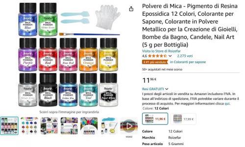

Se vuoi uno stucco diverso dal bianco puoi aggiungere all’epossidica dei pigmenti colorati in polvere di mica che trovi anche su Amazon (v. foto allegata).

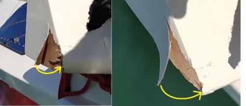

Il lavoro invece più complicato riguarda questa parte che si è sfogliata vistosamente.
Potresti provare ad incollarla nuovamente senza toglierla. Stessa procedura già detta, cioè: pulizia del legno con rimozioni parti fradice o che si staccano, spennellata di epossidica su entrambi i lati, un po’ di epossidica caricata possibilmente con microfibre (che hanno funzione strutturale) perché sicuramente le 2 parti non combaceranno alla perfezione e potrebbero quindi restare dei vuoti all’interno, poi ricongiungi le 2 parti e blocchi tutto in modo da pressare meglio possibile. Una volta asciugato farai i ritocchi necessari. Per creare un antisdrucciolo veloce ed economico ma anche abbastanza funzionale (ho usato questa tecnica sul mio SUP un legno e non sono mai scivolato) puoi aggiungere alla resina o alla vernice una polvere venduta sotto vari marchi (anche Cecchi)

Grazie opinionista, l'idea dei pigmenti da aggiungere è interessante, soprattutto perché il ritocco di rosso è di 3cm quadrati e non mi va di fare un barattolo di vernice rossa, perché sicuramente non mi vendono soltanto 20 ml di vernice, incece con i pigmenti mi gestisco io le quantità e quelli non usati sono meno ingombranti e più facili da conservare. Invece sono scettico sull'idea di incollare il triangolo sfogliato. È stato un incidente a fine giugno, ho strusciato la porta di ingresso di una chiusa stretta, una dello standard Freycinet, e in tutto questo tempo sicuramente ha assorbito umido e impurità e credo sarebbe meglio tagliarla, scartavetrare tutto profondamente e rifare gli strati necessari, magari usando la resina anti uv con addensante microsfere cave , se poi davvero il risultato è bianco e non quel colore giallognolo beige tipico della epossidica. L'antisdrucciolo così fatto sembra facile.

Non so dove tieni la barca, ma con tutto il caldo che ha fatto tra luglio e agosto in Italia non credo che l’umidità abbia potuto aggredire il legno (anzi forse l’ha asciugato se era penetrato un po’ di umido da qualche crepa). Potrebbe esserci arrivata sopra un po’ d’acqua con le piogge di questo mese, ma prima di infradiciare un legno marino ci vuole. Comunque è facile verificare lo stato del legno anche visivamente (diventa nero e molle). In ogni caso il mio era un semplice consiglio per semplificare e velocizzare il lavoro di ripristino della protezione del legno (essendo questo il risultato che sembra tu voglia conseguire). Ovviamente rientra nella tua discrezionalità intraprendere un intervento più radicale e più esteso 32

Secondo me è difficile reincollare la pelle di vetroresina che si è staccata. Io la taglierei fino a dove è staccata e ripristinerei con nuovo tessuto. Solo stuccare con resina e addensante non è la stessa cosa perchè non crea rinforzo strutturale. Non so se in quel punto serva, ma se prima era fatto così...
