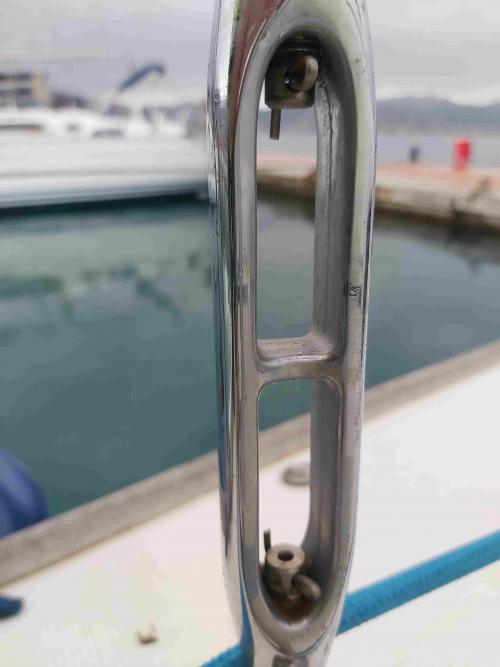

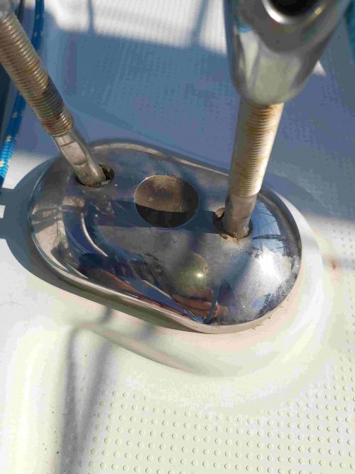

Peccato che gli arridatoi sembrano sottomisura come da foto. Il precedente proprietario l'ha sempre utilizzato così, confidente del lavoro del cantiere.

Mah, io prima aggiungerei degli snodi per migliorare la situazione,
Intendi una specie di prolunga?
La barca l'hai provata? Ti sembra troppo orziera? le vele, randa piatta? Se va bene lascerei così com'è. L'albero non ha stralletto e volanti, con le crocette acquartierate verso poppa le sartie alte vanno cazzate a ferro. Di bolina con onda cazza il paterazzo.
Chi ha fatto quelle sartie è un cane. Se è angolettato con arridatoi tutti mollati mancano almeno 3/4 cm. Non so se trovi arridatoi di quelle dimensioni più lunghi. Usare prolunghe sulle sartie lo escluderei. Se tanto mi da tanto è sbagliata anche la lunghezza dello strallo. Chiedi al cantiere la lunghezza sartie con le tabelle di regolazione e fai una verifica. Su Genova c'è MAX Spar che può risolverti il problema ha sicuramente le tabelle del 31.7 angolettato ci sta tutto ma non con gli arridatoi al massimo della lunghezza.
Fredi Spencer
Aggiungere snodi non da nessun problema, anzi si può muovere in senso longitudinale che trasversale, lo trovo utilissimo messo sullo strallo di prua. La vite perchè tenga basta sia avvitata di una misura pari al suo diametro, perciò non c'è nessun problema.

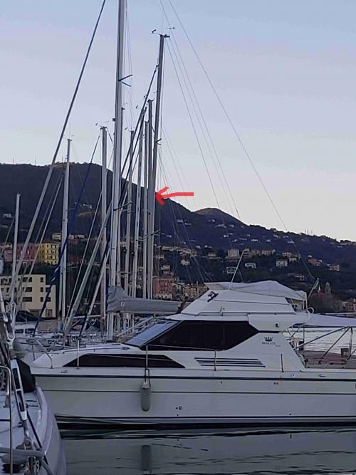

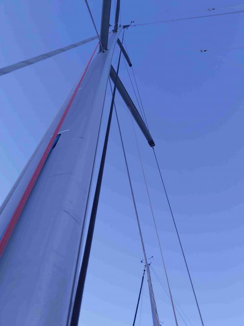

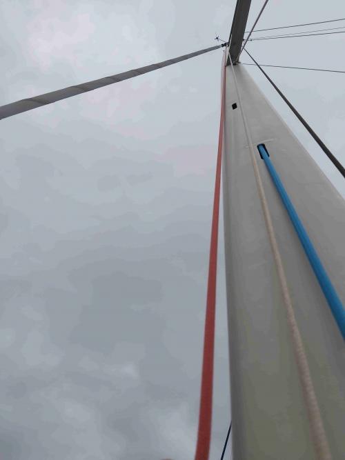

Aggiungo alcune foto che danno l'idea della curvatura. Recentemente ho visto 6 o 7 first, tutti con albero dritto. Quello che mi convince poco sulla bontà di questa impostazione è che l'avvolgifiocco pare un pò lasco, e resta tale anche se cazzo a ferro il paterazzo. Secondo me serve uno bravo che analizzi la situazione nel suo complesso.
Per avolgi fiocco lasco intendi che lo strallo fa catenaria? Se Si, cazza lo strallo di prua, facile se ha un arridatoio. Sulle barche con crocette acquartierate verso poppa senza volanti e stralletto per regolare la catenaria e di conseguenza il grasso del genoa ci vuole sullo strallo un pistone idraulico. DEvi tirar su le vele, uscire, per vedere come sono e come si comporta la barca.
Si, fa catenaria. Non vedo arridatoio sullo strallo di prua.
Quel tipo di avvolgitore non ha al suo interno l'arridatoio o ricordo male? Cedo anche una lama inox molto deformata o sbaglio?
Misteeeeri, cazzando le sartie alte lo strallo di prua dovrebbe andare in tensione. Dici però che le alte sono cazzattissime, perciò misteeeeri.
Le diagonali vanno puntate e le sartiole un pò più cazzate.
Mah! Gli arridatoi così non vanno bene perché dovrebbero essere almeno chiusi un terzo. Probabilmente chi ha rifatto il sartiame non ha tenuto conto del fatto ben noto che gli arridatoi originali erano più lunghi. Il prebend che si vede è (anche) dovuto al fatto che comunque hanno dovuto arrivare almeno a chiudere un minimo gli arridatoi. Una soluzione sono snodi prolunga come detto. Premesso che vanno verificate varie cose, è giusto dare prebend con le alte ma non andrebbe superata come tensione il 15/20% del loro carico di rottura (con paterazzo a segno).
sicuramente gli arridatoi sono cortini. a parte ciò, per quel che si vede, non c'è né un grande rake (albero inclinato verso poppa), nè un pre bend enorme. quando vai in bolina, le sartie sottovento come sono? (con 12 nodi almeno).

Ottimo, sperando che ci siano filetti a chiudere se aggiungi gli snodi dovresti recuperare quanto necessario

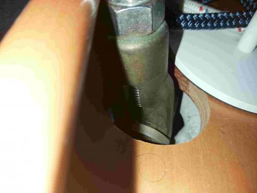

Riprendo questa discussione perché la situazione non è rosea. Per evitare di disalberare dovrei riuscire a ridurre la tensione sugli arridatoi agendo sull'attacco delle lande laterali, che nella parte interna hanno ancora un bel margine di manovra come di intravede dalla foto.
La copertura esterna da cui partono i due arridatoi è fissata internamente da due bulloni, ma sembra "ripiena" di sigillante.
Suggerimenti per staccarla riducendo al minimo i danni?
Ma non dovrebbe essere difficile capire se l'arridatoio è effettivamente corto. Basta guardare un altro 31,7.
Il problema è se devi lascare. Metti uno snodo guadagni 4/5 cm. con 2 snodi il doppio, è già la seconda volta che te lo dicono. Meglio se fai come credi, così come sono non c'è nessun problema, già spiegato che è sufficiente che la vite agguanti quanto il diametro della vite, es: se vite da 10 mm. basta sia avvitata per 10 mm. così dice il meccanico e il carpentiere maximo.
(05-02-2025, 15:17)Markolone Ha scritto: ...[] Per evitare di disalberare dovrei riuscire a ridurre la tensione sugli arridatoi agendo sull'attacco delle lande laterali, che nella parte interna hanno ancora un bel margine di manovra come di intravede dalla foto.
Cioè, se interpreto bene, vorresti allentare i tiranti sotto coperta per allentare le sartie ?? Se allenti i tiranti delle lande con le sartie cazzate ti si alza la coperta ed il minimo che succede è che fai una bella cricca sul gelcoat. Ma, io dico, alla luce del fatto che con la tua inesperienza rischi di fare un danno serio ... non sarebbe meglio chiamare un attrezzista che sappia il fatto suo ??
