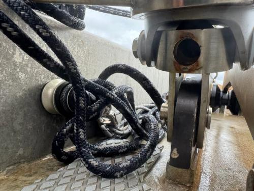

Purtroppo uno dei bulloni che fissano il tamburo del rollafiocco alle lande è bloccato e non voglio sforzarlo per evitare rottura come è successo al mio vicino di barca (Facnor identico al mio).
Non posso quindi alzare il tamburo per scoprire l'arridatoio e regolarlo per tendere lo strallo che sarebbe la soluzione più semplice. Il manuale Facnor da per scontato che ogni anno fai manutenzione ingrassando tutta la bulloneria, cosa che farò quando riuscirò a sbloccarlo..

.jpg   IMG_9450.JPG (Dimensione: 93,29 KB / Download: 54) [/hide]
Perno Facnor in Aisi 304 .... è un problema "risaputo".
(09-06-2025, 12:59)albert Ha scritto: ... certo che se ti capita questo la stagione te la rovini davvero Smiley24
Perno Facnor in Aisi 304 ... è un problema "risaputo".
Esattamente quello che è successo al mio vicino, semplicemente facendo forza con una normale chiave a bussola con manico corto. 86
