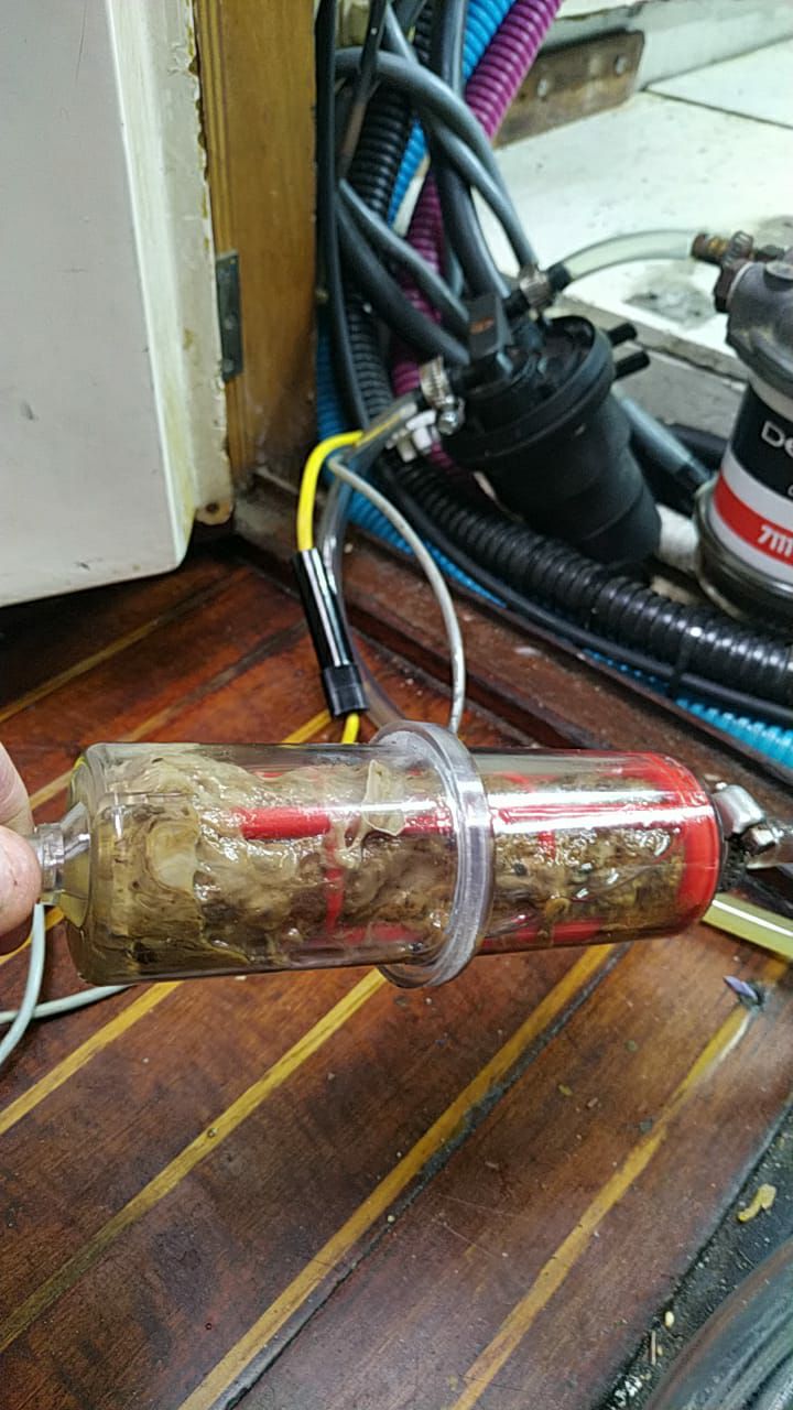

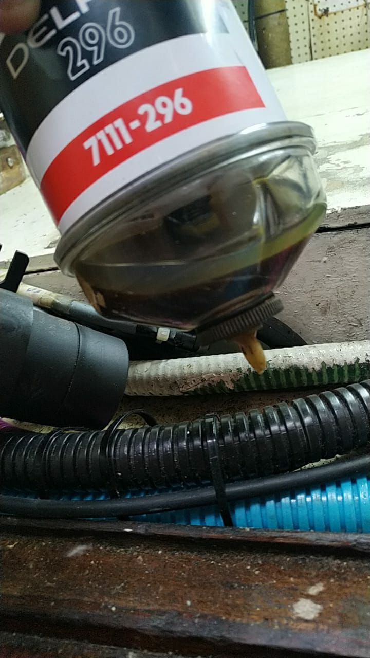

Come gia' scritto in altri post mi sono trovato del gasolio sporco nel serbatoio, dopo aver fatto il pieno ad Amorgos. Era talmente sporco che nel mezzo dell'egeo con il meltemi di agosto, in fase di ancoraggio mi si e' spento il motore perche' il pescante nel serbatoio mi si era intasato!
Il serbatoio lo avevo pulito totalmente svuotandolo tutto una paio d'anni prima, e adesso mi serviva una soluzione per filtrare il gasolio presente nel serbatoio senza svuotarlo.
Prendendo spunto e copiandodall'utilissimo blog di Rob e il suo brancafiltro e aggiungendo un filtro a retina come indicato in un altro thread credo di essere riuscito a filtrare tutto il gasolio. Ho fatto fuori 3 filtri grossi a retina e due filtri gasolio. Qui un paio di filmati:
E qui come si sono ridotti i filtri:
