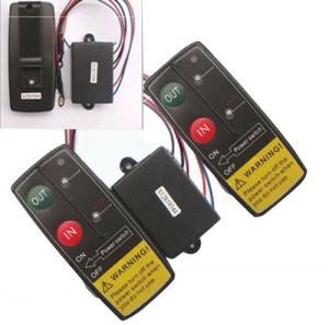

Io avevo questo sulla barca:
2 comandi possono essere utili nel caso in cui uno ti si rompa o cada in mare.
Prima dell'alimentazione della scatolina avevo messo un ulteriore interruttore. Questo perché se ci troviamo in rada vicini un telecomando potrebbe azionare entrambi i verricelli. Vero è che tenevo acceso il teleruttore solamente il minimo indispensabile ma la dimenticanza ci sta sempre.
ti confesso che avrei preferito la versione cablata però a seconda di dove sono i relè o la control box potrebbe essere un lavorone portare il cavo di comando. Se tu lo dovessi fare pensa che a quel punto potresti pensare anche al cablaggio per il contametri (non si sa mai in futuro).
@Navax portare lacci, così come catenine al collo può essere pericoloso (visto succedere per fortuna senza conseguenze). Stessa cosa per i bracciali. Ovviamente anche io quando usavo il radiocomando lo tenevo con un laccio, ma solamente il minimo indispensabile.
