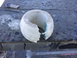

Urca se si gonfia, a me si è gonfiata a tal punto che per estrarla l’ho dovuta segare ed aprire con lo scalpello da una parte per consentirgli di restringersi e ruotare per sfilarsi.
Si era gonfiata al punto che non solo dovevo girare il timone con due mani ma, una volta a terra, quando ho tolto i reggispinta per sfilare il timone e sostituire le boccole, tanto era la compressione della boccola grande sull’asse che il timone neanche scendeva.
Cambia le boccole e vedrai che il timone torna a girare che è una bellezza.
