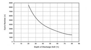

Ho trovato delle batterie pro da 2V al gel - scarica ciclica-, che mi paiono interessanti - C10/1,8 718Ah, 3000 cicli con scarica al 50% e circa 2000 cicli a circa il 70% di scarica)
