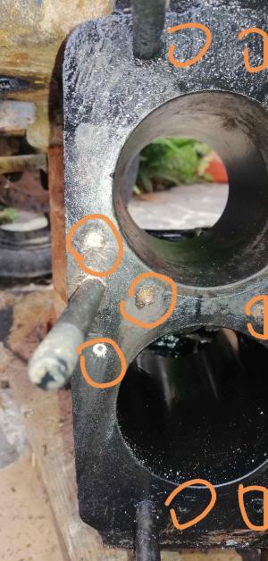

(24-12-2020, 15:47)Adrianomol Ha scritto: Siamo daccordo, LA FASCIA CHE PORTA LA SCRITTA TOP VA MONTATA CON LA FACCIA "TOP" VERSO L ALTO. Il dubbio é se la fascia con la scalanatura, va montata per seconda o per terza. Io propendo per la seconda posizione, poiché la scanalatura ha anche la funzione di raschiaolio.
Oggi ho pulito un po il basamento. I condotti dell'acqua erano tutti ostruiti da una specie di calcare o sale. Li ho dovuti riaprire col trapano. Ora ho messo un mezzo litro di aceto per ripulire il circuito.
In foto come ho trovato i condotti ostruiti.
