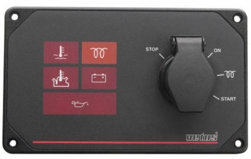

Fusibile relé avviamento Vetus c2.M5 12cv
Ho capito che cosa fà bruciare il fusibile!
Non sò il perché ma voi sicuramente con il disegno tecnico potreste arrivarci...
Il fusibile si brucia quando lascio la chiave su stop e mi dimentico di mettere su off.
Il mio quadro, partendo da sinistra ha STOP per spegnere, OFF centrale e da usare a motore spento (perché?!) ON, CANDELETTE e START.
Dopo le candelette e lo start, l'interruttore và su ON, anche se ho visto che non cambia nulla se lo tengo su .
Qualcuno sà come funziona e perché brucia il fusibile se lascio SU STOP?
