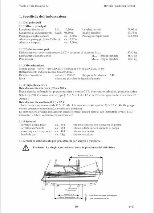

chiedo se c’è casualmente qualcuno che ha un Bavaria32 con le caratteristiche riportate nella foto che allego. Devo sostituire l’elica del sail drive perché usurata (ho acquistato la barca quest’anno, unico proprietario, anno 2003) non conosco la misura dell’elica, è a due pale fisse. Navighiamo normalmente in due senza eccessivi pesi, quindi ci discostiamo di poco dalla stazza dichiarata. Il motore è in buone condizioni e sviluppa a manetta, con chiglia pulita, circa 2.500 giri/min sui 2.600 dichiarati dalla casa. Alla velocità di crociera, 1.800-2.000giri viaggio a circa 4,5 nodi, a 2.500 giri arrivo a circa 6 nodi (tutto questo chiaramente con mare calmo e assenza di vento). Vorrei sostituire l’elica a 2 pale con una a 3 come raccomandato da Bavaria. Faccio questo per raggiungere una velocità di crociera di circa 5-5,5 nodi e max 7-7,5. Su un sito inglese c’è una griglia, che compilata in ogni sua parte, identifica l’elica giusta. Con i dati inseriti, per raggiungere la velocità di 7 o 8 nodi al max regime, risulta la misura 16x11 (esattamente elica a 2 pale 16.6x10.3 e a 3 pale 15.8x10.2). Bavaria, mi è stato riferito da SVB, monta sulla mia barca una 3 pale misura 15x11.
Avete esperienze con barca simile? Cosa mi suggerite?
