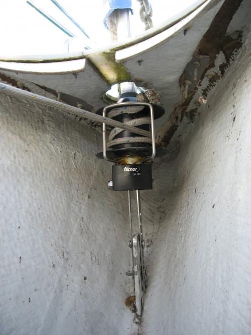

Sun Odyssey 33 datato. Sloop armato in testa. Girafiocco Facnor 150 sottocoperta senza arridatoio. Oltre alle sartie alte continue e basse su crocette non acquartierate ha due stralletti bassi verso prua che partono dalle crocette basse.
Sartiamo nuovo 2019. Montato a Spezia. Barca Usata poco causa lockdown Covid ma già navigato un paio di settimane /anno anche con 25-30Kn.
Matà luglio 2022 dopo un paio di giorni di traverso lasco con 25-30 nodi trovo gli stralletti bassi molto laschi. Trovo un riggher nel Lazio che regola un po' tutto e cazza gli stralletti. Prima di andarsene mi avverte che lo strallo è un po' lasco ma rimanda l'eventuale intervento a un tempo successivo.
Navigo qualche giorno. Sotto vento si vede a occhio che lo strallo ha una Catania e la base che esce dalla coperta si inclina di qualche cm sottovento.
La barca non è cento boliniera di suo, ma comunque risale a 35° di apparente.
Aprire a chiudere il fiocco non da problemi, forse il tamburo è un po' indurito.
Sento dei tac togliendo la riduzione al fiocco: capisco perché: sotto vento quando il girafiocco si apre ruota in senso orario e il grillo alla base della vela tocca l'ancora perché sotto vento togliendo la mano lo strallo è spostato. Invece aprendo il fiocco in partenza non tocca perché la vela non porta.
Sento telefonicamente il riggher che aveva installato il sartiame nuovo. Mi spiega che è stato un errore cazzare gli stralletti; sarebbe stato da cazzare il paterazzo. Faccio da me. Lasco gli stralletti 2 giri per lato e cazzo il paterazzo 4-5 giri per ogni arridatoio (due perché il paterazzo è sdoppiato). Gli stralletti si cazzano ma lo strallo resta lasco (balla un po' lateralmente)
A questo punto chiaro che devo cazzare lo strallo, ma senza arridatoio bisogno recuperare qualche buco nel fissaggio delle lande sotto il tamburo, dopo aver opportunamente lascato il paterazzo.
A questo punto non mi sento di farlo da solo.
Aspetto comunque suggerimenti e sopratutto il telefono di un bravo rigger in zona Rosignano.
Grazie a tutti.
NB: la foto del tamburo è vecchia, prima del cambio sartiame, ma il tutto è stato rimontato cosi.
