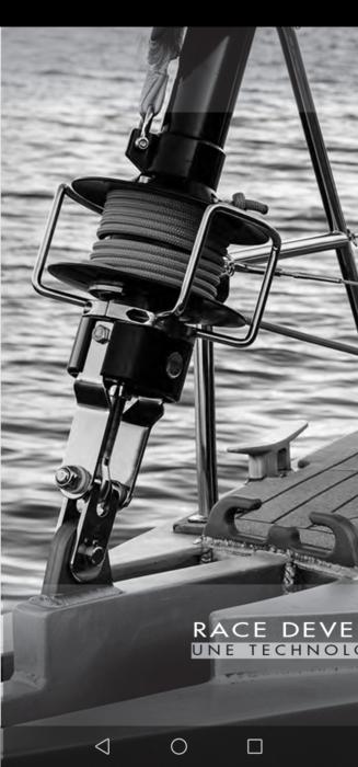

Uno strallo (avvolgifiocco) dovrebbe essere montato con gli snodi come in foto. Dato che Albert dice che li lo snodo trasversale non c è, se chiami un rigger gli farei fare una modifica.
Mi sembra un oggetto nato non troppo felicemente anche per il fatto che lo strallo non va direttamente alla landa ma ci si collega tramite l 'avvolgitore.
