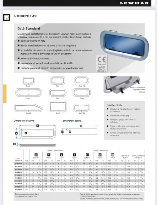

Ciao a tutti,
ho letto numerosi post sul tema e capisco che purtroppo è un tema ricorrente e, talvolta, non di semplice soluzione, sino ad arrivare, se ho capito bene a ipotizzare un design sbagliato e quindi da modificare.
Devo intervenire, anche urgentemente visto che acqua in barca è NOK, si diversi oblò che perdono, a questo punto tutti.
Ho 10 oblò apribili della serie Standard, dimensioni 4 (grandi) e 1. Anno 2009
Penso (e spero) che il problema sia la guarnizione (tenuta sulla parte dell’oblò di plastica/trasparente, insomma quella che si apre/chiude) in quanto vedo la guarnizione bagnata in corrispondenza appunto di quella tenuta.
Il problema cioè non dovrebbe provenire dalla tenuta telai/tuga.
Provo a riassumere quanto ho capito, circa le azioni da fare (step by step e verificarne il risultato)
1) pulizia accurata guarnizione (senza rimuoverla); consigli cosa usare ? Sgrassante tipo Chaint Clear ?
2) ingrassaggio guarnizione per ammorbidirla (senza rimuoverla); vaselina è ok ?
3) ho già proceduto a sigillatura con silicone (senza smontarlo) della fessura presente sul telaio esterno ma non è servito/bastato

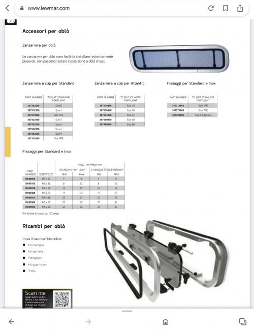

Se dopo questi passaggi il problema persiste allora bisogna cambiare la guarnizione
a) quelle installate non sono pezzo unico, cioè si vede la giunzione ; dove posso trovare il “rotolo” ?
b) che tipo di sigillante devo utilizzare tra guarnizione e telaio ?
c) che tipo di sigillante devo utilizzare tra i 2 telai e la tuga ? Quelle strisce bianche/grigie che si utilizzano anche per i piani cucina sono ok ?
d) quali altri suggerimenti?
