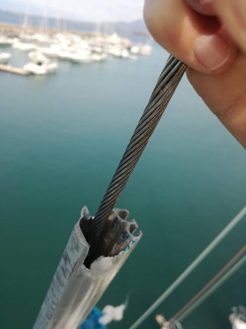

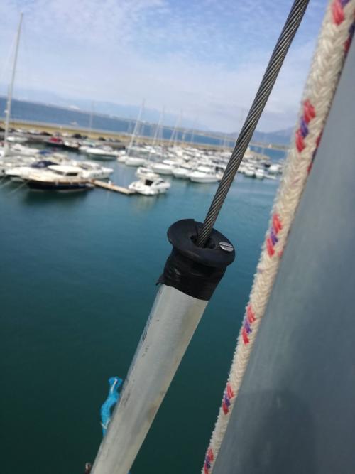

Domenica siamo andati in barca con l'intenzione di fare un po' di foto. Alla fine abbiamo rimontato l'accrocco alla bella meglio e ci aspetteranno mesi di controllo per vedere se tiene.
I problemi essenzialmente sono dunque:
-1. lo strallo deve considerarsi indebolito e non più capace di svolgere la funzione affidatagli???;
-2. il tappo del profilato/canaletta svolge solo 1 funzione di rifinitura per cui è stato rimontato con 1 bullone di fermo e quantità industriali di nastro autoagglomerante.
Per quanto riguarda il primo punto Allego 2 foto che mi sembrano sufficienti anche solo a sensazione istintiva per affermare che non ci sono condizioni di sostanziale riduzione delle capacità strutturali della fune metallica.
Per quanto riguarda il tappo della canaletta dobbiamo trovare qualcosa di più tranquillizzante che può essere 1 tappo tornito oppure 1 guidadrizza rivettato sull'albero.
Certo questo sombrero a 10 metri di altezza continuamente sbattuto qui e lì non sembra in partenza 1 soluzione molto intelligente.
