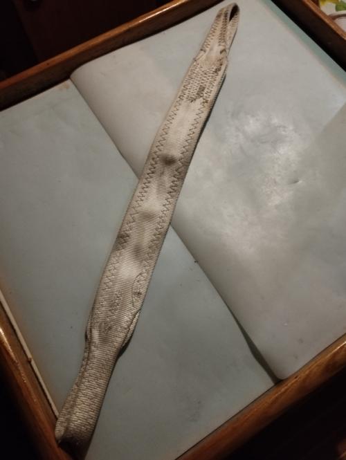

io da circa 20 anni , cioe' da quando in Croazia beccammo 50 nodi in poppa e uno dei ponticelli del boma si richiuse su se stesso con conseguente boma che si schianto' piegandosi sulle sartie basse ..per fortuna le sartie tenettero e non venne giu' l'albero.Naturalmente dovetti comprare il boma nuovo. Dicevo da allora mi feci cucire delle fascie molto grosse e robuste da un velaio come da foto e tenendo sempre la base della randa non infierita le ho sempre usate. Con l'avvento della lazy bag ho fatto lasciare i vuoti sotto per le fasce.Le fasce le faccio lavorare a strozzo( Il correttore non accetta il verbo strozzare) in maniera che non si muovino avanti e indietro. da allora mai piu' usati i ponticelli sotto al boma per la randa, ma solo per le mani e per il vang. Proprio ultimamente mi si sono tranciati i rivetti del ponticello del vang sotto una straventata.
