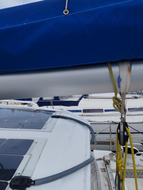

"Cinture" per il boma ( loops - straps )
Di seguito la mia soluzione da piu' di venti anni , strozzando cosi' la fascia gli si impedisce di muoversi in giro per il boma, altro plus essendo larga non stressa il boma .
La cima gialla che va in su' e la terza mano.
