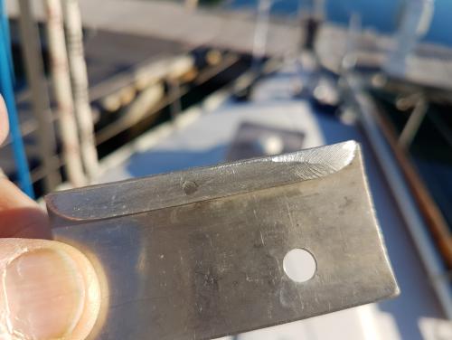

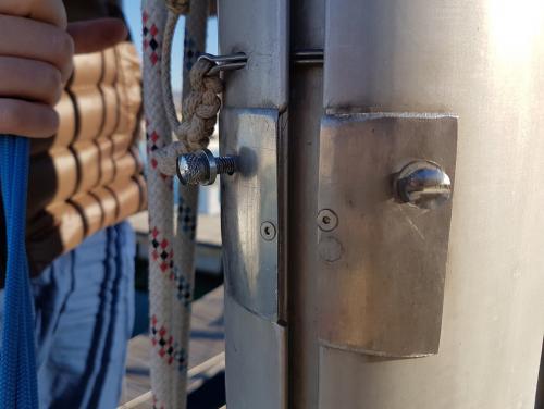

soluzione per non far andare a spasso carrelli e garrocci randa
io mi sono costruito questi...
ho carrelli Rutgerson alle stecche e cursori e scorrono bene senza interruzioni
