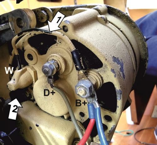

Vorrei dotare di un contagiri il mio motore, ma verificando la presenza sull’alternatore del morsetto W, l’ho trovato collegato (1) al morsetto B+.
Sul morsetto W, da dove esce il ponticello, è montata una ‘cuffia’ (2) che porta in rilievo il n°500..
I miei quesiti sono due: Come mai un uscita ad impulsi è collegata ad un positivo in CC ? ( da 40 anni)
Come collegarmi al W? Staccherei il ponticello, ma non capisco perchè sia collegato.
Non conosco il modello del generatore, ma sul regolatore si legge, in rilievo: BOSCH 0 192 052 004 EE 14 V3
Il motore è un Sernagiotto Drofin M12, analogo al RENAULT RC 16D , se qualcuno con questo motore potesse aiutarmi, almeno indicandomi il modello del generatore, gliene sarei grato.
