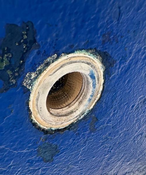

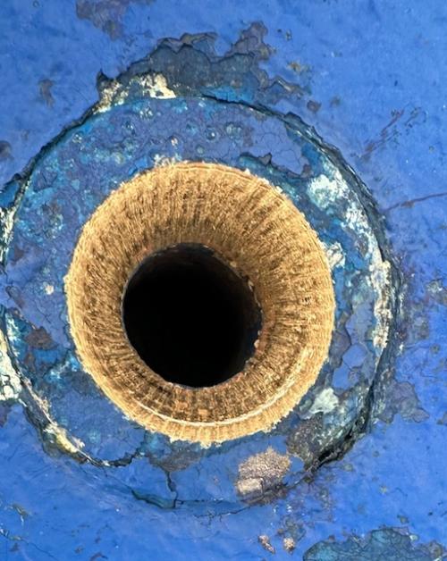

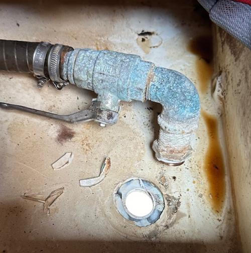

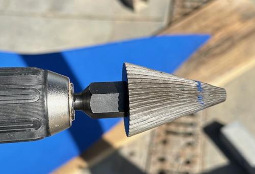

Prendendo spunto da questa discussione ho provato anche io la fresa conica. Purtroppo ne ho trovata solo una da 45mm con la quale ho tolto i passascafi da 1/2" e 1". Su quella da 1" e 1/2 ho dovuto procedere con la smerigliatrice perchè la fresa è entrata tutta senza però raggiungere il Quando la fresa raggiunge il bordo esterno si vede subito perchè la corona esterna del passascafo si muove o si stacca subito
